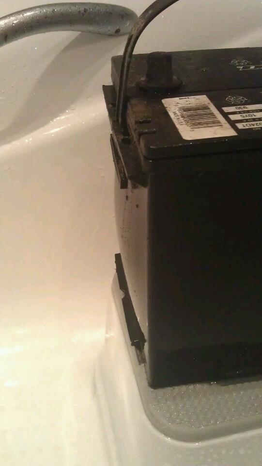

дека сел и надулся... че делать? - mos, looking at the swans, and hearing the birds singing, 08:58, 10-02-2012
отогреть и начать малыми токами заряжать, там видно будет, он видимо у тебя разрядился, плотность электролита упала и он замёрз, льдом немного потянуло банки, бывает что оживает аккум и после такого. - vl, Сочи, 05:40, 18-02-2012
Отогреется и будет работать. зарядить и на машину. - Жарик Джан, Москва, 13:21, 10-02-2012
Э как тебя раздуло. Обязательно отписывайся о результатах эксперимента. Очень интересно чем закончится. - Evgeniy, Зеленоград, 12:39, 10-02-2012
пока я тут 2 часа спал, акк стоял погруженный в горячую ванну, отогревался. - mos, looking at the swans, and hearing the birds singing, 12:00, 10-02-2012
Жень это уже помойка. распертая акб НИКОГДА не будет как прежде - Wolf_crt, Мск, 11:47, 10-02-2012
....Жека сел и надулся))))))))) даже если вдруг акб оживет, то надеяться на него будет нельзя - slonik , Москва- город грехов.., 11:13, 10-02-2012
Если не лопнул - шансы есть. СНАЧАЛА РАЗМОРОЗИТЬ!!! - Frog, Жывотнае, 11:00, 10-02-2012
попробуй! я 2 раза замораживал.. год ещё ходили, может и ты "удачно" заморозил - Jakudza, Ефремов, 10:48, 10-02-2012
В правильно заданном вопросе уже содержится ответ - используй его для питания 4,5-вольтовых устройств. Для светодиодного фонарика например. - Ваш старый, страшнее модератора, знакомый, ПадонАк из Балашихи (размер колёс, масло, компрессор), 10:04, 10-02-2012
в помойку. электролит из-за разряда превратился в воду, вода замерзла, расперла пластины и корпус аккумулятиора - ммм, 09:46, 10-02-2012
попробуй 2А часов на 20. Если будет принимать, то ещё на сутки, но ток не добавляй. - Владим, Астана (Целиноград), 09:36, 10-02-2012
Пятница - Владим, Астана (Целиноград), 07:58, 10-02-2012

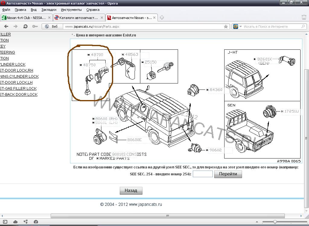

Зарядка аккумулятора HELP-HELP - вопрос ЗАГАДКА к теоретикам и практикам. - KABANCHIK , Москва FUCK THE WORK, 22:24, 08-02-2012
Я бы нашёл управляющий + сигналки (где-то в жгуте ЗЗ) и просто подал ему плюс напрямую. - Frog, Жывотнае, 12:32, 09-02-2012
Той зимой так открывал электро замок капота у знакомого на Кайроне. С Геликом ни чего не произошло, ну только через неделю при повторном случае предохранитель перегорел. - МЕНТ, Москва, 09:33, 09-02-2012
у замка есть аварийный тросик, как правило он спрятан под подкрылком - slonik , Москва- город грехов.., 01:10, 09-02-2012
Был печальный опыт вскрытия замерзшего СААБа - AndiS, Москва ЮЗАО, 00:35, 09-02-2012
гляньте под крыло я в таких случаях вешал крокодил или на стартер или на гену - Wolf_crt, Мск, 00:09, 09-02-2012
Не эксперементируй(+) - SANSAN, Москва, 23:53, 08-02-2012
Без мазы. АКБ не зарядиться - не хватит зарядного тока. Только ломать замок. - Sixkiller, Fuck fuel economy, 22:56, 08-02-2012
а предохранители где находятся? под капотом? - Jakudza, Ефремов, 22:44, 08-02-2012
далеко не факт! во-первых, прикуриват6ель наверняка запитан от замка зажигания в положении АСС. - George, Living is easy with eyes closed..., 22:32, 08-02-2012
Чисто теоретически попробовать можно. - SedoV, Москва, 22:29, 08-02-2012

замок зажигания - веселый67, 19:26, 08-02-2012
Кроме замка ещё может быть пусковое реле, находится на левом подклыке возле фары. - Puny, Химки, 14:35, 10-02-2012
Вообще-то симптом не о замке, а о неконтакте в силовых цепях. - M.Usic, Москва,Лефортово, 19:56, 08-02-2012
замок - веселый67, 20:04, 08-02-2012
