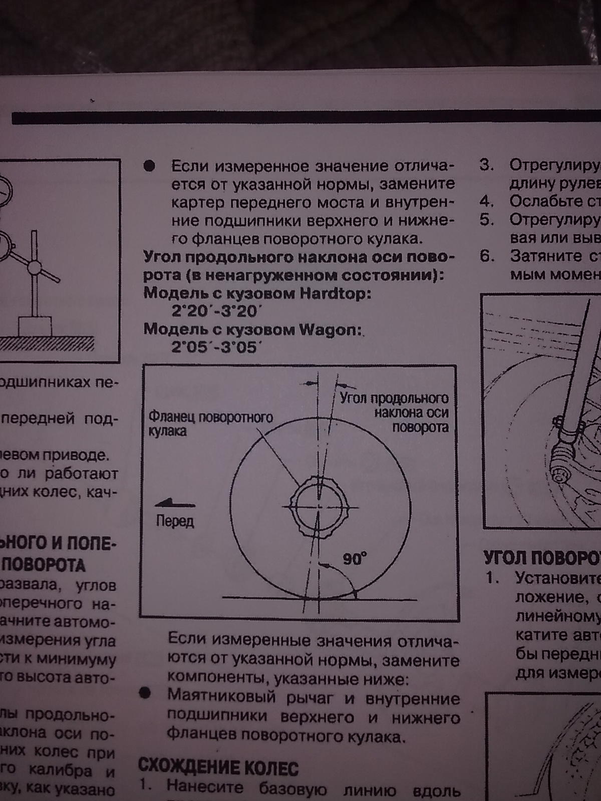

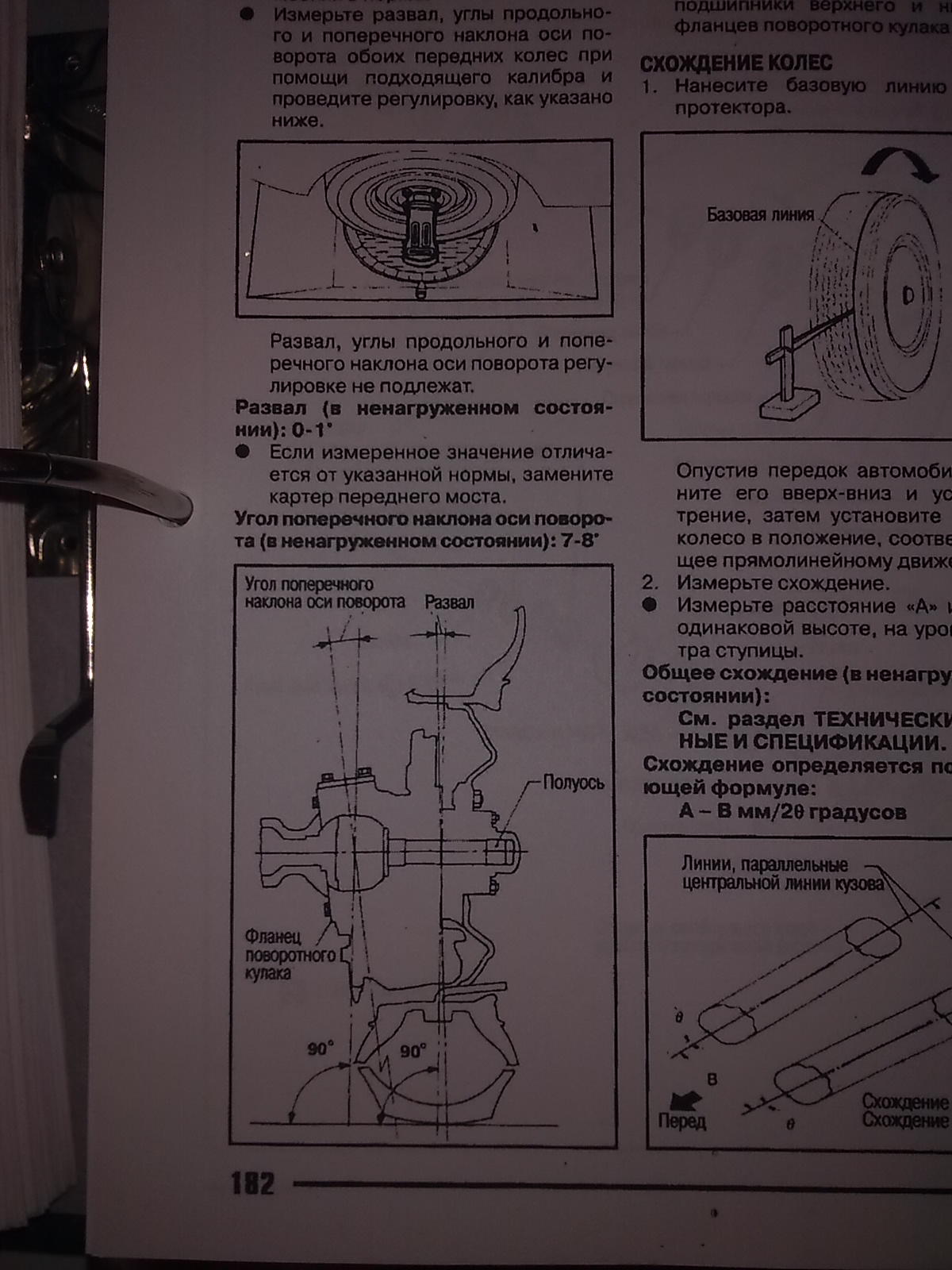

Товарищи технари. Поперечный угол наклона шкворней Y60 кто-нить подскажите? И допуск желательно. - TonY60, Москва, Сдохненская, 18:12, 01-03-2012
Это ты камбер так сейчас назвал, да? 8) - OldBlindDog, Москва, ЮЗАО, 03:13, 02-03-2012
В библии так - PilOt, С-Пб, 00:28, 02-03-2012
1 - PilOt, С-Пб, 13:40, 02-03-2012
Хм... Допуск на развал колес на стенде - 15 минут, а в книжке 1 градус... Эх, я колеса уже продал, а-то бы сфоткал что с резиной при 1 градусе происходит) - TonY60, Москва, Сдохненская, 14:02, 02-03-2012
2 - PilOt, С-Пб, 13:40, 02-03-2012
В смысле инструкция по ремонту? Кстати, формулировка 7-8 не годится. Поточнее бы, а? +/- сколько минут и т. д... Или это право-лево? - TonY60, Москва, Сдохненская, 07:35, 02-03-2012
Нифигасебе. У хардтопа и сарая кастор разный? Жуть... - OldBlindDog, Москва, ЮЗАО, 03:15, 02-03-2012

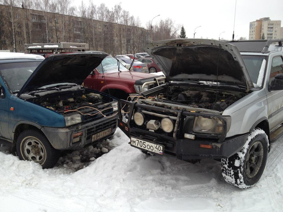

зачем нужен бензиновый ниссан зимой? - defan, Москва, Обнинск, Калуга, 01:17, 29-02-2012
ТД42 (24В) заводится сам и в -45С. - vl, Сочи, 08:58, 01-03-2012
Какие сьмишные тоненькие проволочки )))) (-) - Nansen, полярник, 11:28, 29-02-2012
Зачем? - TonY60, Москва, Сдохненская, 11:14, 29-02-2012
Будет -30, приезжай покажу как заводиться, дизель... - Крокодил., 101км от Москвы на Восток, 10:00, 29-02-2012
Смеяться, нада? - Крокодил., 101км от Москвы на Восток, 09:59, 29-02-2012
