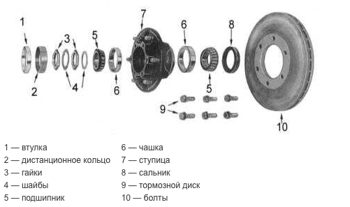

Вопрос по переднемк мосту, вернее по полуосям(+) - TonY60, Москва, Сдохненская, 18:19, 10-04-2012
Втулку не той стороной поставил? - obscenum, Невоградъ, 20:31, 10-04-2012
Если открыть нелюбимый тобой Экзист, то можно обнаружить что эти кольца разные по толщине. Наверное неспроста. Думаю что ручной хаб будет работать неправильно, если не в ту канавку кольцо поставить.+ - GreyB, Мурманская обл. Апатиты, 19:51, 10-04-2012
Нет там сальников, манжета есть. Новую поставил(+) - TonY60, Москва, Сдохненская, 20:03, 10-04-2012
Там именно сальник с внутренней стороны ступицы. - obscenum, Невоградъ, 20:33, 10-04-2012
Или подшипник не сел или купи стопорное кольцо потоньше. А с чего "полумуфта будет нормально работать" получив возможность смещаться на пяток миллиметров по оси ШРУСа? - GreyB, Мурманская обл. Апатиты, 20:12, 10-04-2012
А, точно... Получается, если хаб отключен, то она там болтаться будет, если включен, то прижата. Блин, че делать то? - TonY60, Москва, Сдохненская, 20:39, 10-04-2012

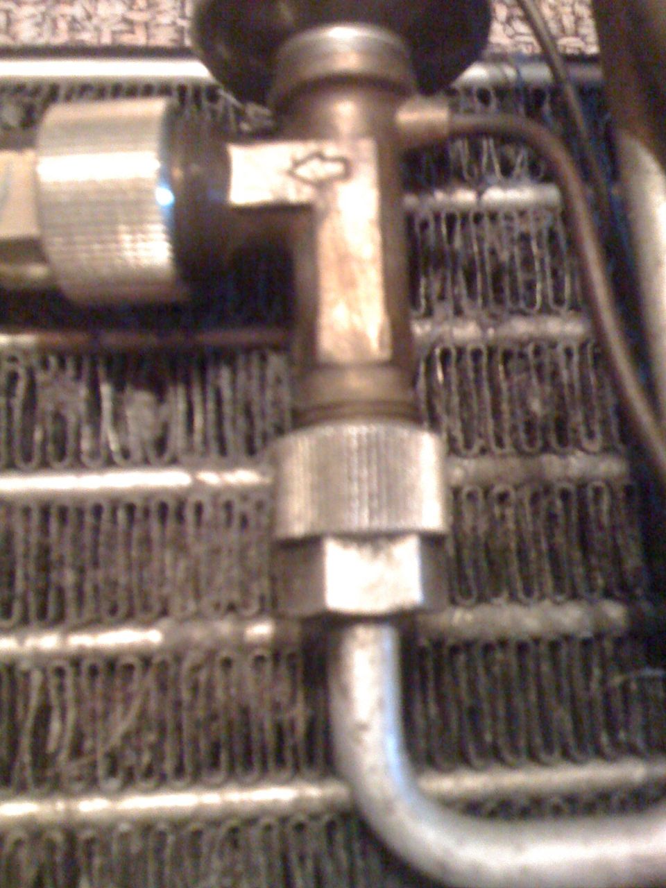

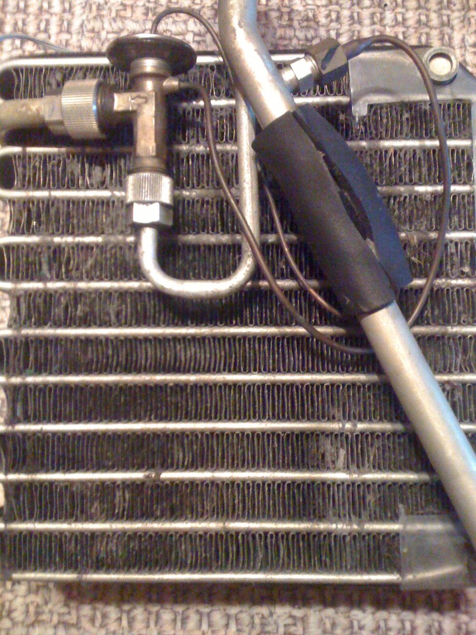

Как прочистить испаритель кондея? (+) - obscenum, Невоградъ, 20:41, 09-04-2012

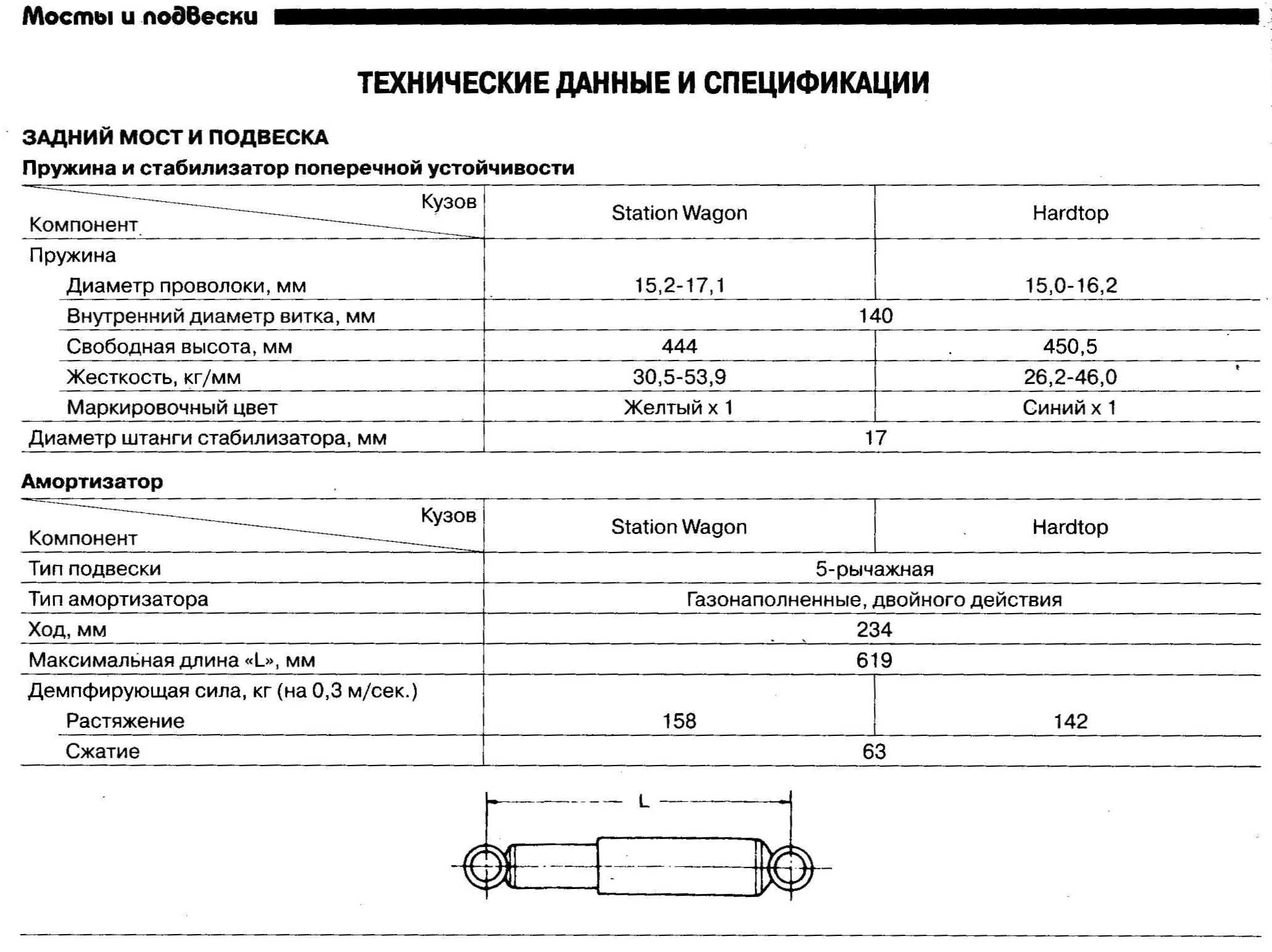

Братья во патруле. Длину сжатие-разжатие задних стоковых аммортов Y60-Y61 сообщите мне, пожалуйста? - OldBlindDog, Москва, ЮЗАО, 17:51, 09-04-2012
Вот - Владим, Астана (Целиноград), 19:23, 09-04-2012
Спасибо! - OldBlindDog, Москва, ЮЗАО, 20:47, 09-04-2012

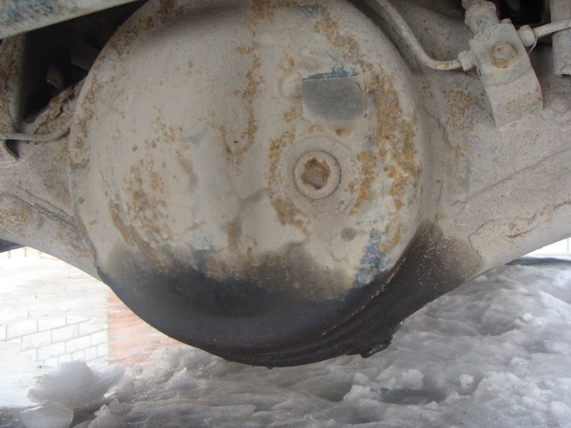

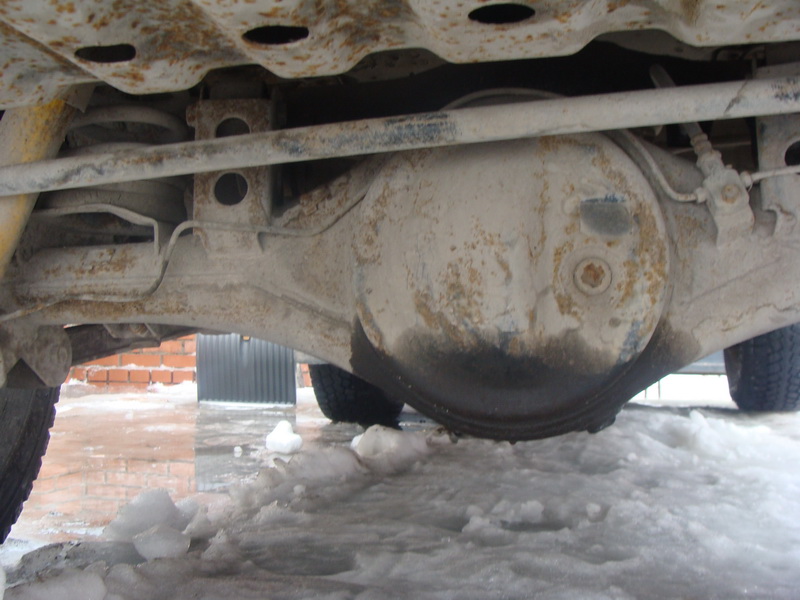

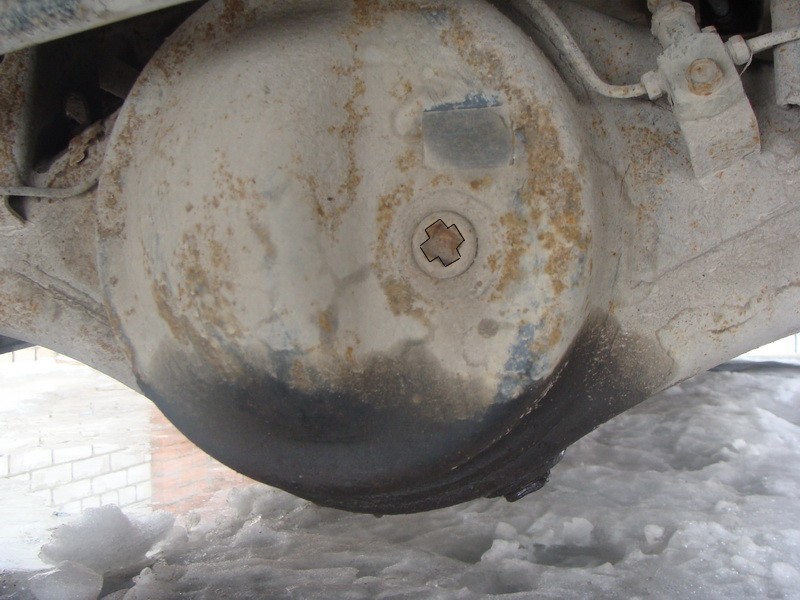

Мост ЛСД? (+) - Sonic, Ульяновск, 17:27, 08-04-2012
Крепление тормозной трубки отгнило. Одень шланг и притяни к мосту хомутом. Будет болтаться - лопнет... - GreyB, Мурманская обл. Апатиты, 00:35, 10-04-2012
А колёсья покрутить? - AlexSN, Коломна, 08:17, 09-04-2012
Из года в год, изо дня в день одни и те же вопросы... И все делают вид, как в первый раз) - TonY60, Москва, Сдохненская, 07:47, 09-04-2012
мост - tarantula, масква, 22:27, 08-04-2012
Судя по всему над пробкой была наклейка с надписью LSD. - МЕНТ, Москва, 19:54, 08-04-2012
Отвинти верхнюю пробку, проверь уровень и слей масло. Мост с самоблокировкой около 2х литров масла, без около 5ти литров. - tim, Урал, Заречный, 18:53, 08-04-2012
Крупнее (+) - Sonic, Ульяновск, 17:28, 08-04-2012
О! Да у тебя пробка хитрая! Удачи в откручивании! - GunDi, Москва, Гольяново., 23:17, 08-04-2012
Игорь, ты думаеш среди нас есть телепаты, которые могут заглянуть сквозь орех и посмотреть на дифф? А что ВИН говорит? - GnuX, Калининград, 18:33, 08-04-2012
А на наклейке над пробкой не написано? Ну и колесо поднять покрутить если есть и хоть немного работает сразу понятно будет. - SergT1, МО Истра, 18:24, 08-04-2012
