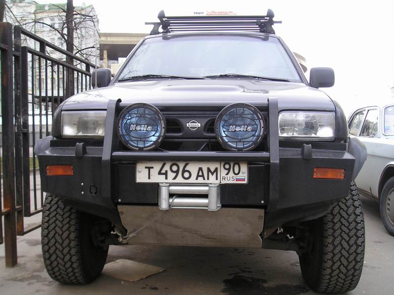

Замена оптических элементов на Y60. Проверил лично вчера. + - Andrey S., Калининград, 12:47, 10-12-2007
здарога. УАЗ/НИВА/2101/2106 уже года 2 меняю 1-2 раза в год. 3 болта выкрутить и вкрутить. ничё не менял. свет достаточный - Grom, Новосибирск, 15:10, 10-12-2007
У ВАЗ-2106 оптика ЗНАЧИТЕЛЬНО МЕНЬШЕГО ДИАМЕТРА чем у ВАЗ-2101 ;) - GreyB, Мурманская обл., 22:52, 10-12-2007
(с) Олег, с люстрой, наверное, достаточно. )))) А поскольку я подслеповат... ))))) - Andrey S., Калининград, 15:21, 10-12-2007
нуниная.. может очки нуна? :) мне и без люстры хватает, пока чистые - Grom, Новосибирск, 15:45, 10-12-2007
у всех разные взгляды на освещение.... - slonik , Москва, 16:10, 10-12-2007
Если можно, поконкретнее пожалуйста... что за лампы?(модель) Какой ксенон? (К?)Скока стоят? Цена установки? (можно в почту) - Телец(Сынишка), Москва Внуково, 22:15, 10-12-2007
Баян - ВячеславТ2, Москва, 17:42, 10-12-2007
105 :) - Ммм, 16:47, 10-12-2007
Вещь! А скока протянет аккумулятор с таким освещением? - Frog, Жывотнае, 16:15, 10-12-2007
А хела без рамки была чтоли? - Deniss33(unlogin), 13:08, 10-12-2007
а еще от 2го гольфа фары идут с оптическим эллементом без насечек, выглядит как будто тюнинг :) - ilay, Москва, 13:04, 10-12-2007
Видел, пробовал, красиво. Свет, как у китайского фонарика. - Andrey S., Калининград, 13:15, 10-12-2007
Ты пробовал , то что с хамеров снимают :)) - Fil39, 15:23, 11-12-2007
т.е. это совет их не использовать? (планирую тоже менять фары - ilay, Москва, 13:20, 10-12-2007
1A8 004 190-101 Hella Golf || - Deniss 33, 17:14, 10-12-2007
Партнамбера не знаю. Вечером сфотаю. Выложу. Усилия стоят результата. - Andrey S., Калининград, 14:19, 10-12-2007
а там на стекле и написан партнамбер скорее всего, за фотки заранее спасибо :) - ilay, Москва, 14:32, 10-12-2007
Так было. - Andrey S., Калининград, 15:08, 10-12-2007
Так стало. - Andrey S., Калининград, 15:10, 10-12-2007

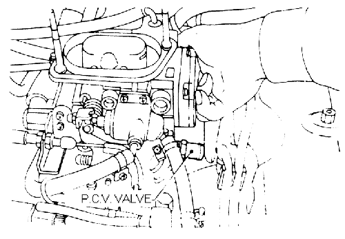

Вопрос к дизелистам.ПОясните изменение поведения дизеля после замены распылителей. - RushanMaverick, Санкт-Петербург, 01:08, 08-12-2007
после замены распылителей меняется угол впрыска просто отрегулируй зажигание - игорь валентинович, улан-удэ, 06:09, 10-12-2007
Тебе,вестимо, регулировочный винт на spill valve надобно завернуть на 1/2-3/4 оборота дабы скомпенсировать снижение производительности насоса на малой скорости - Владимир Владимирович (тм) дома, 19:00, 08-12-2007
это только супер мастера могут делать, а нормальные люди отдают регулировать тнвд на стенде...+ - slonik , Москва, 00:07, 09-12-2007
+1. Его хотели потрогать мастера, но среди них оказался убеленный сединами сервисмен, который в выражениях, здесь неприветсвуемых, отсоветовал трогать этот винтвне стенда! - RushanMaverick, Санкт-Петербург, 00:11, 09-12-2007
А ты метки поставь и обороты считай. В любой момент назад вернешь. Эта регулировка - самая безобидная и грубая из всего, что можно сделать. Только не давай делать это гоблинам, которые ни за что не отвечают, типа сервисменов мдять - Владимир Владимирович (тм) дома, 00:36, 09-12-2007
мощно понтанулся! ну раз предлагаешь самостоятельно регулировать, то опиши процедуру, как же иначе он узнает о том что попал?)) - ., 01:22, 09-12-2007
Для начала надо быть увереным, что форсунки сделаны правильно. Как проверяли форсунки, какое давление и т.д.? Сомнения связаны только с тем, насколько сильный эффект дала замена распылителей. Если до этого двигатель работал штатно, а именно... - Владимир Владимирович (тм) дома, 22:42, 09-12-2007
эта схема для рд28ети или для трехлитровки??а то я весь свой 2.8 излазил,интеркулер снял,ничего регулируемого ,не обнаружил,все местные сервисмены хором кричат что мех регулировок нет,езжай в москву мозги править! - yaroslavets, ярославль, 12:44, 11-12-2007
