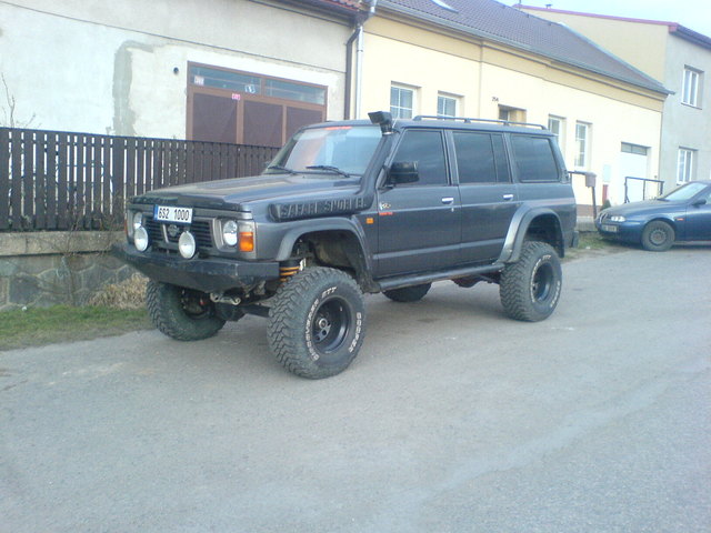

Что делать со стабилизаторами при лифте патруля - maxL, 19:57, 29-10-2008
Я тебе вот сдесь ответил: http://www.club4x4.ru/forum/viewtopic.php?t=6702&postdays=0&postorder=asc&start=90 (Только нужен токарь и токарный станок) - Evgeniy, Зеленоград, 09:35, 30-10-2008
выкинуть и забыть. для стритсракинга купить порш 911 - Grom, Новосибирск, 07:01, 30-10-2008
Выкидывать родные - да, снимать вообще - ни в коем случае....надо колхозить с учетои лифта более мощные или более длинноходные - Иванович, Краснодар, 05:52, 30-10-2008
Есть сильное подозрение что именно лифтованному они нужнее. На Сафариках задний бывает с механическим отключением (дорогой дико) - GreyB, Мурманская обл., 22:43, 29-10-2008
сзади снял нах и ухудшения вообще ни какого не заметил... на 160 в повороты не вхожу, а на 80 не заметно ... с переди снял, но потом поставил обратно... машина рыскать начинает... можно поставить косточки от R50... они длиннее патрулёвских.... - ПАТРУЛИЛО, МОСКВА, 21:56, 29-10-2008
Не проблема их удлиннить + - 2GARIN, Усинск Коми, 21:30, 29-10-2008
Задний выкидывал. (+) - Balamut, ПРОРВЁМСЯ! Всё ещё пешком..., 21:28, 29-10-2008
Насчет Патруля не скажу, а на Т1 я езжу без них, особой разницы на дороге не заметил... - killer_mps, Москва, 21:09, 29-10-2008

Вот это внедорожный тюнинг!! - Rytcher, Москва, 16:45, 28-10-2008
