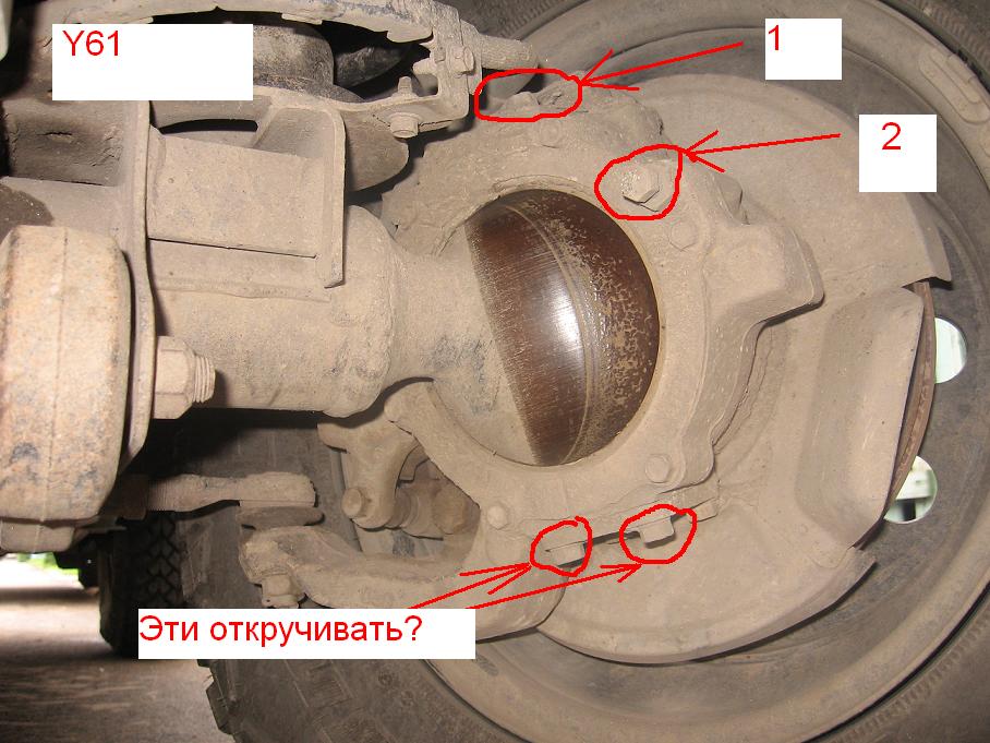

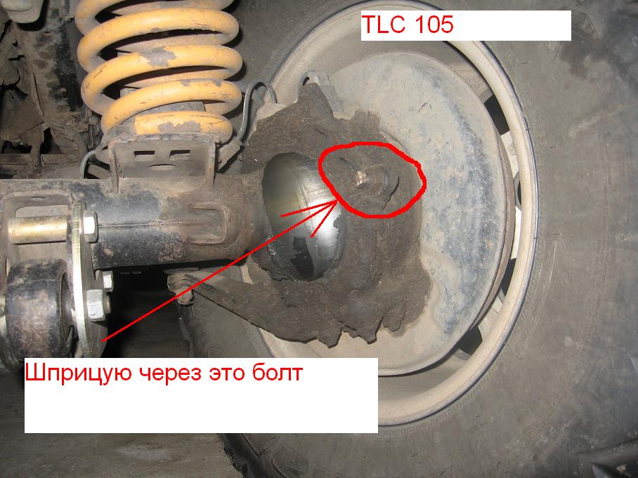

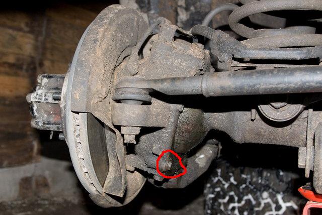

Течет сальник полуоси на переднем мосту(мост С200, 260ый патруль) - Junior, Симферополь, 23:10, 08-09-2009
