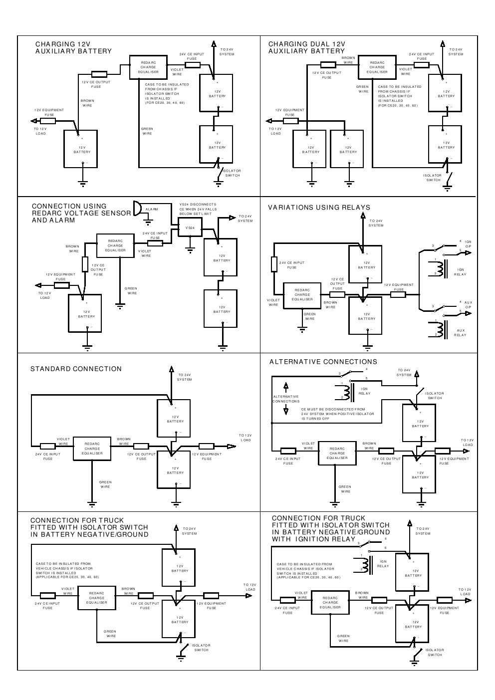

подскажите схеме подключения 2ого АКБ TD42 - Urfin, ПоварOFFка, МО, 16:30, 15-12-2009
аккумуляторы можно ставить в параллель, желательно чтоб они были однотипные(одной фирмы). емкость их может быть разной - fedor, 06:02, 16-12-2009
примерно, как на картинке(+) - Y60, 22:14, 15-12-2009
два выключателя массы и делай чохошь.. + - tarantula, масква, 17:14, 15-12-2009
У меня Сафарик Y61 ТД42Т 12вольт. Стоят штатно 2 акку-ра. В параллели. - Serg86, Нижневартовск, 16:59, 15-12-2009
Ставить аккумы просто параллельно НЕЛЬЗЯ! Даже одинаковые батареи имеют разброс по характеристикам. См . картинку от Y 60, только диоды с запасом по амперам. - tim, Урал, Заречный, 22:01, 15-12-2009
Вот японские долбоебы! ставят в параллель и хоть усрись!А простой парень Тим из урала говорит: да вы там ох...ли! так нельзя! Ничего личного,так,зарисовка со стороны - Карпыч, Новокосино, 22:55, 15-12-2009
+1 Каждую зиму куча схем от разных Кулибиных вывешивается, а узкоглазые - дураки. - RossiH, Москва, 07:36, 16-12-2009
