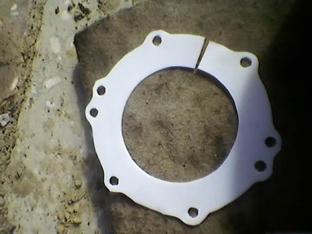

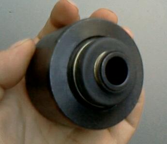

Сломал лебёдку. Кто поможет исполнить стальное кольцо? (+) - Ваш старый, страшнее модератора, знакомый, ПадонАк из Балашихи (размер колёс, масло, компрессор), 18:11, 10-05-2011
Есть мощности, могу сделать - okzikok, Москва, 22:24, 10-05-2011
Cогласен. - Ваш старый, страшнее модератора, знакомый, ПадонАк из Балашихи (размер колёс, масло, компрессор), 23:28, 10-05-2011
Квадратное кольцо!? ;))) - VOVO, Москва, 13:41, 12-05-2011
Веселые допуски:))) - okzikok, Москва, 00:48, 11-05-2011
На этой неделе получится? Звякни как будет готово (+) - Ваш старый, страшнее модератора, знакомый, ПадонАк из Балашихи (размер колёс, масло, компрессор), 04:23, 11-05-2011
может 2? одну про запас - змеюка младшая, Ух ты! Ух ты! (с), 14:40, 11-05-2011
Стальных щёк две не надо. - Ваш старый, страшнее модератора, знакомый, ПадонАк из Балашихи (размер колёс, масло, компрессор), 18:53, 11-05-2011
Думаю до выходных успеем - okzikok, Москва, 11:04, 11-05-2011
