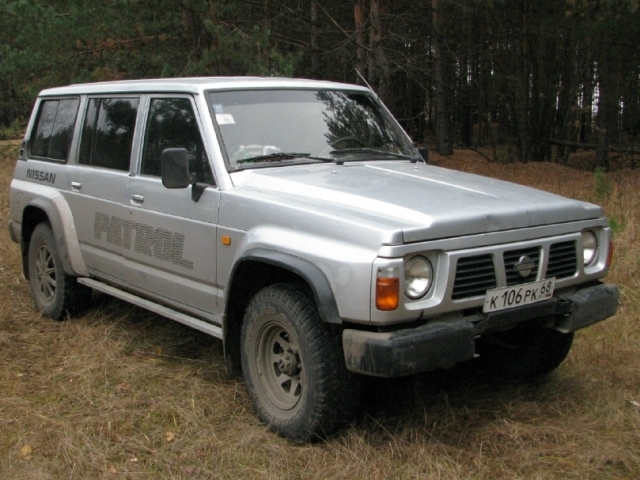

Размеры боковых стекол на Patrol - brat, Тамбов, 15:33, 28-10-2011
Стекло - Иван 2-50, 14:37, 30-10-2011
88 года? Ну-ну..... - Иванович, Краснодар, 17:42, 28-10-2011
Re: 88 года? Ну-ну.....Хочу поменять форточки на цельные стекла - brat, Тамбов, 22:02, 28-10-2011
А были уже Игреки в 88 году? С форточками? Хотелось бы увидеть такое! - Семен160, убедительный, 22:10, 28-10-2011
Nissan Patrol 1988 года - brat, Тамбов, 09:17, 29-10-2011
Ты так и скажи, есть патруль, по докам 88 год, реально - не знаю, нужны стекла и чего там еще.....сами стекла - в экзисте и стоят недорого. - Иванович, Краснодар, 17:19, 29-10-2011
VIN скажи, а то не вериться. - Владим, Астана (Целиноград), 10:18, 29-10-2011

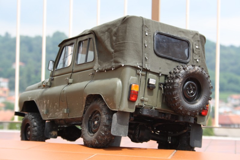

Вот такой вот уазик увидел в сети. - Skiff, Сергиев Посад, 16:45, 27-10-2011
Может баян, но моделька тож ничего) - comportal_, Серпухов, 00:29, 28-10-2011
Не понятно зачем серьги по обе стороны у рессор, но парню респект. Год назад это видел, загорелся модельками. - Boger1, Н.Новгород, 19:41, 27-10-2011
Фанат .. сколько работы... - Slava 4x4, Москва, 17:07, 27-10-2011
+ - Skiff, Сергиев Посад, 16:45, 27-10-2011
