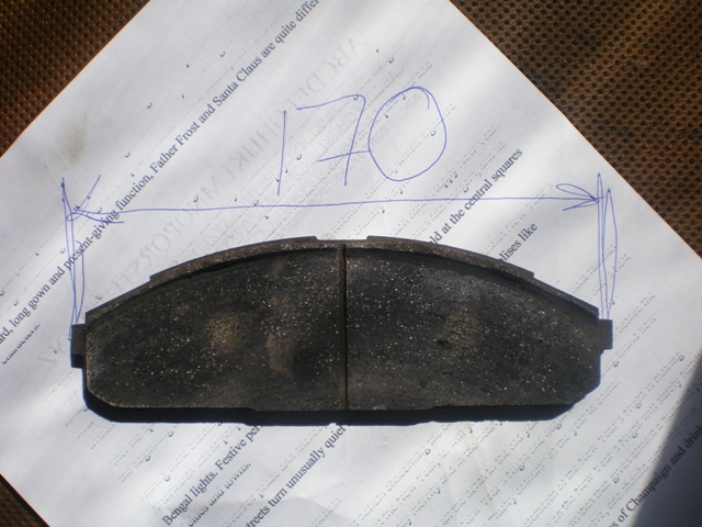

Братцы, патрулеиметели, помогите! Заказал передние колодки по каталогу www.japancats.ru. Пришли маленькие (142мм.) под один цилиндр. А у меня большие колодки (170мм.) под два цилиндра. А в каталоге, и те и другие под одним номером. Ппц. - AlexSN, Коломна, 15:52, 23-05-2012
Лех, у меня от патруля большие валяются, купленные года 4 назад по ошибке. - директор гаража, тамбов - коломна, 08:14, 24-05-2012
Вот такие? - майк, Москва, Жулебино, 20:33, 23-05-2012
У меня на бензинке большие, под два цилиндра, только размер не 170мм, а 165мм (колодки если что под рукой). Номер на них 41060VC290. Какой у тебя даже не представляю... но у дизелей ZD30 другие колодки. Посмотри по ссылке может там номерок свой найдешь. - master key, Вологда, 18:44, 23-05-2012

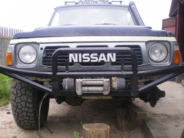

У меня так: - GnuX, Калининград, 14:26, 23-05-2012

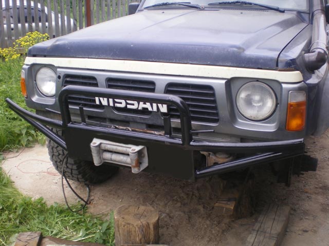

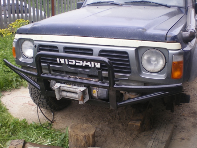

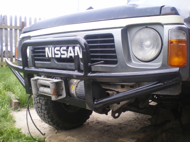

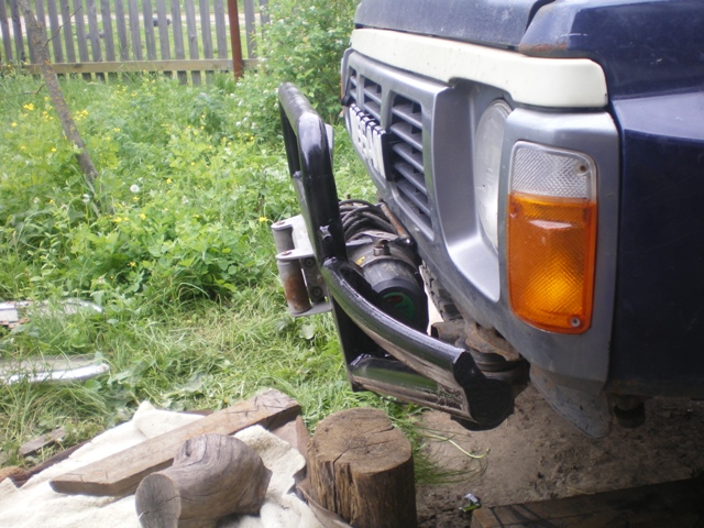

Я себе сварил вот такой самовар. - AlexSN, Коломна, 12:47, 23-05-2012
Ну то, что такие усики контакта с крепким девевом или машиной не выдержат (или там дернуть что-нибудь) - вполне очевидно. Ну а то, что сам - это положительно) - TonY60, Москва, Сдохненская, 18:16, 23-05-2012
Мне кажется что дырки вокруг губок лебедки надо закрыть - говна набъется... - Dimon V, We like 5,42:1 much better anyway!, 14:17, 23-05-2012
Оторвешь усы кмк. Деревья будут попадать между усами бампера и мордой... - BEAT, Москва, 12:53, 23-05-2012
Да и дугу надо повыше. Лучше, чтобы ты со своего места видел передний габарит, оченна помогает при маневрировании в лесу.. - BEAT, Москва, 12:55, 23-05-2012
И как эе это оно помогает? Разве что делает мертвую зону перед машиной еще более мертвой) - TonY60, Москва, Сдохненская, 18:17, 23-05-2012
+1 - Skiff, Сергиев Посад, 13:36, 23-05-2012
Принято. Наварю еще одну дугу, а к усам добавлю распорку назад-вниз. - AlexSN, Коломна, 13:04, 23-05-2012

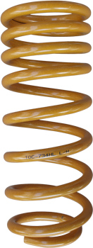

Подскажите знатоки - имеем Патрол с пружинами ТД +2" +300 кг с переменной жесткостью, т.е. с разными расстояниями между витками, так вот на всех 4-х пружинах верхние 3 витка лежат друг на друге, промежутков нет вообще - это просевшие пружины или так надо? - Dimon V, We like 5,42:1 much better anyway!, 14:57, 22-05-2012
Так не надо. Я не скажу, что пружина плохая; я скажу, что она не на тот вес. Пружины с переменным шагом раза в два менее энергоёмки, чем с постоянным. - Ваш старый, страшнее модератора, знакомый, ПадонАк и Альфа-Бабуин из Балашихи (Марина и дамы с Серёжей), 21:18, 22-05-2012
Ну а ты сам-то как считаешь? Жесткость = сила/перемещение. Суши сухари(+) - TonY60, Москва, Сдохненская, 19:19, 22-05-2012
Любая пружина - пружина переменной жёсткости, ибо линейная зависимость будет либо при дельта L стремящемся к нулю, либо при бесконечной длинне пружины. Поэтому играют формой графика зависимости, делая переменным шаг, D прутка или D витка. - Ваш старый, страшнее модератора, знакомый, ПадонАк и Альфа-Бабуин из Балашихи (Марина и дамы с Серёжей), 21:25, 22-05-2012
Ну Вы малек перемудрили) - TonY60, Москва, Сдохненская, 18:32, 23-05-2012
Э-Э-Э... На начальном этапе сжатия где-то 20 кг/см, а на конечном, сантиметров через 30 сжатия, когда уже виток к витку, килограммов 500. Чтобы жёсткость была константой, длинна пружины должна стремиться к бесконечности, а диапазон измерения к нулю. - Ваш старый, страшнее модератора, знакомый, ПадонАк и Альфа-Бабуин из Балашихи (Марина и дамы с Серёжей), 19:03, 23-05-2012
Присоединяюсь к вопросу. У меня штатные пружины были в таком состоянии.+ - ГраМ, Краснодар, 15:04, 22-05-2012
Дико извиняюсь, но это хм... в корне не верно! Вот! (Заметь - я не сказал "полный бред"!))) Правильный ответ - вас развели на бабло. Это тот же аратюнинг, только брендовый и более пафосный. - Ваш старый, страшнее модератора, знакомый, ПадонАк и Альфа-Бабуин из Балашихи (Марина и дамы с Серёжей), 21:28, 22-05-2012
Здравый смысл подсказывает что так быть не должно + - GnuX, Калининград, 16:10, 22-05-2012
Патрол - УиТГ - перегрузили уже тогда, когда сделали на заводе! ))) - Ваш старый, страшнее модератора, знакомый, ПадонАк и Альфа-Бабуин из Балашихи (Марина и дамы с Серёжей), 21:14, 22-05-2012
Если верх (сложенная часть) более жесткая, то чего-же она впервую очередь складывается?+ - ГраМ, Краснодар, 20:55, 22-05-2012
Я тоже думаю что сложенными они быть не должны, но на картинке в начале поста НОВАЯ пружина и глядя на нее понимаешь что так расположенные витки по любому лягут друг на друга - Dimon V, We like 5,42:1 much better anyway!, 16:18, 22-05-2012
Обычно пружина с бОльшим расстоянием между витками более мягкая, т.е. по идее на малой нагрузке должна как раз работать нижняя часть, при экстремальной нагрузке должна включаться верхняя часть. Но как у Собак получилось, так получилось...+ - GnuX, Калининград, 16:22, 22-05-2012
Друг мой! Всё наоборот! Чем больше шаг, тем дубовее пружина! - Ваш старый, страшнее модератора, знакомый, ПадонАк и Альфа-Бабуин из Балашихи (Марина и дамы с Серёжей), 21:15, 22-05-2012
Так конченые они или нет? И если поставить точно такие же только новые - они также сложатся или не сразу? - Dimon V, We like 5,42:1 much better anyway!, 16:41, 22-05-2012
У тебя в хозяйстве есть грабли с грабками на обоих концах древка? - Ваш старый, страшнее модератора, знакомый, ПадонАк и Альфа-Бабуин из Балашихи (Марина и дамы с Серёжей), 21:20, 22-05-2012
Если вопрос ко мне, то я на него ответа не знаю :) Про свои пружины знаю точно - перегружены, это видно по самим пружинам и по поведению машины. - GnuX, Калининград, 17:19, 22-05-2012
