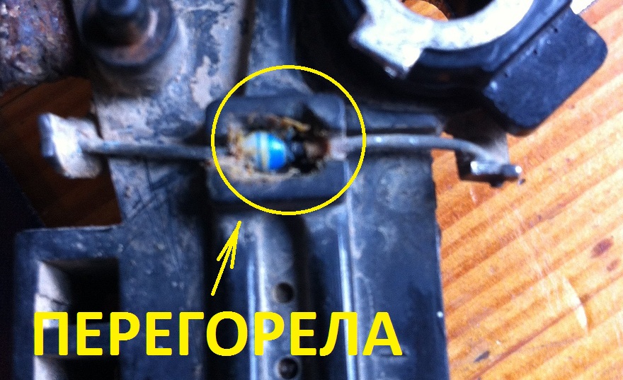

Чиста посоветоваца по электронике: (+) - Black_Climber, люберцы, дорого! , 04:19, 24-09-2012
Можно и через реле развязазать цепи. Неотвеченный тока один вопрос - напаркуапа? Выведи на габариты или реле дальнего и аллес - Семен160, убедительный, 11:23, 24-09-2012
Диод Шоттки тебе нужен, малое падение при небольшом обратном напряжении, большие токи + - АГК, Подмосква, 09:30, 24-09-2012
Нагрузки там достаточные для того, что бы диоды грелись. Слабые поплавят проводку.Ставь помощнее.А еще лучше - запитай габариты, а не поворотники, там один провод. - GunDi, Москва, Гольяново., 09:12, 24-09-2012
если стоит реле в блоке, то нужно взять диоды, все как вы сказали, - fedor, 05:11, 24-09-2012
