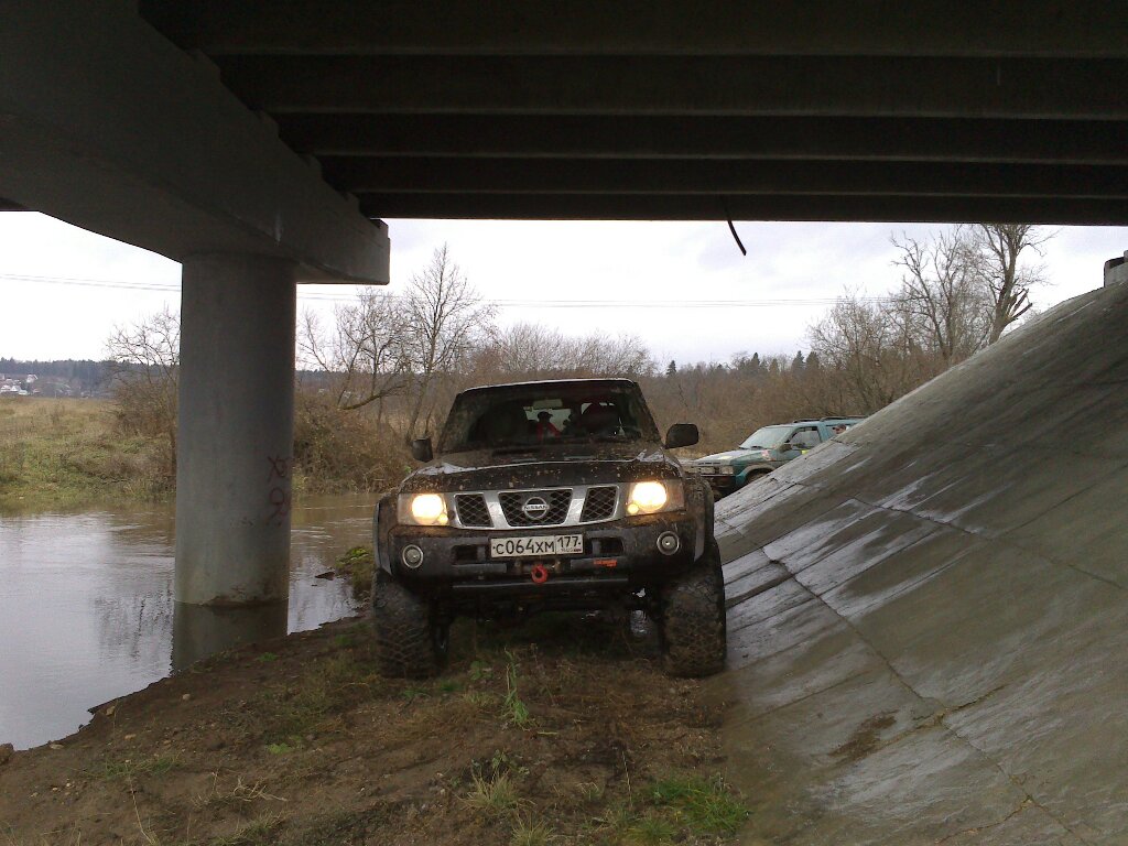

Воскресное. Старатель. - Paty60, На море, 23:28, 18-11-2012
