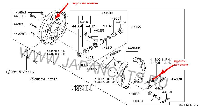

задние колеса на у60 почему то никогда не блокируются при резком торможении, даже на снегу редко очень. Как вообще регулировать колодки задние? может кто подсказать?? - jacot, Пятигорск, 15:08, 17-12-2012
Это колдун. Так же известен как распределитель тормозных усилий. - random clicker, Москва, 16:14, 17-12-2012
Так это ж хорошо, что задние не блокируются! Диски или барабаны? - Ваш старый, страшнее модератора, знaкомый, Инженер душ и Сапёр мозга. Повелитель Великого Шимми. НБ. )), 15:21, 17-12-2012
барабаны!? а вдруг вообще не тормозят!?? - jacot, Пятигорск, 15:25, 17-12-2012
Там есть такой храповичок (+) - Ваш старый, страшнее модератора, знaкомый, Инженер душ и Сапёр мозга. Повелитель Великого Шимми. НБ. )), 15:51, 17-12-2012
все верно.ну раз уж снял барабан то разбери этот самый храповичек+ - Kusya, Белгород, 17:20, 17-12-2012
Там же механизм автоподвода. Если он живой, то он выберет зазор в любом случае. Если не живой, то всё равно хода поршней должно хватать для контакта колодок с барабаном. Хотя бы на второй качок. - random clicker, Москва, 16:17, 17-12-2012
Это где такой механизьм? И почему он мне автоматически ничего не подводит? А когда я забываю развести колодки - вытряхивает разводящую планку прямо между колодкой и барабаном?) - TonY60, снова дома, 18:26, 17-12-2012
Да, я знаю. Он и есть. Но за всю жизнь я видел только одну машину, на которой он работал - и то "Форд"! А тормоза второго-третьего качка - это сильно! )) - Ваш старый, страшнее модератора, знaкомый, Инженер душ и Сапёр мозга. Повелитель Великого Шимми. НБ. )), 16:28, 17-12-2012
тут сложно что либо ответить! буду пробовать на выходных! - jacot, Пятигорск, 15:54, 17-12-2012
ручником регулярно пользуешься? держит хорошо? - Wolf_crt, Мск, 15:37, 17-12-2012
только ручник то здесь кардан тормозит а не барабаны! по моему!? - jacot, Пятигорск, 15:42, 17-12-2012
ручником пользуюсь частенько, так как эксплуатирую авто в горной местности, вроде держит. пока не подводил!! - jacot, Пятигорск, 15:41, 17-12-2012
при чем тут ручник) тойотоводы блин - obscenum, Невоградъ, 15:38, 17-12-2012
как что так сразу тойотааа :)) у меня и на терранах и на патфайндере КОЛОДКИ ПОДВОДЯТСЯ РУЧНИКОМ. - Wolf_crt, Мск, 15:43, 17-12-2012
Трансмиссионный он вроде называется. Y60-Y61 такой, да. - random clicker, Москва, 16:19, 17-12-2012
тогда все просто см рисунок - Wolf_crt, Мск, 15:54, 17-12-2012
Ты ж видел - У60! - Ваш старый, страшнее модератора, знaкомый, Инженер душ и Сапёр мозга. Повелитель Великого Шимми. НБ. )), 15:54, 17-12-2012
Техосмотр в помощь) бывает полезно заехать на стенд и замерить распределение тормозных усилий. - TonY60, снова дома, 15:18, 17-12-2012

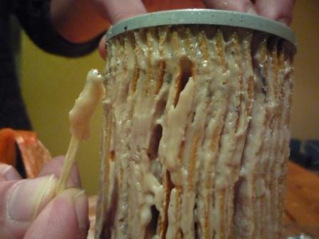

Отогретый фильтр дома на батарее не работает!!! Парафин обратно из фильтра не выходит. В качестве эксперимента, был снят фильтр и положен на раскаленную батарею!!! Через сутки фильтр РАСПИЛЕН!!! Смотрите что внутри!!!АААА - KABANCHIK , Москва FUCK THE WORK, 11:42, 17-12-2012

эксперимент не совсем корректный, в фильтре на машина соляра вымывает оттаявший парафин - slonik , Москва- город грехов.., 18:48, 17-12-2012
Противогелевая химия. Поросто статья с испытаниями. - KABANCHIK , Москва FUCK THE WORK, 16:10, 17-12-2012
а их ни кто и не оттаивает их меняют! это раз! а два, это то, что парафины надо растворять в чем-то, а не плавить епт. - Wolf_crt, Мск, 13:01, 17-12-2012
Так куда ему деться, если фильтр сухой грели? Был бы с солярой - растворился бы в соляре как миленький :-))) - GunDi, Москва, Гольяново., 12:15, 17-12-2012

Парафин из фильтра трудно выгнать. Лучше новый поставить! - okzikok, Москва, 10:23, 17-12-2012
Я в такой ситуации вчера поменял фильтр и залил размораживателя в бак и фильтр. Продул топливозабор. И оно поехало 8) - pif, Москва, 10:10, 17-12-2012

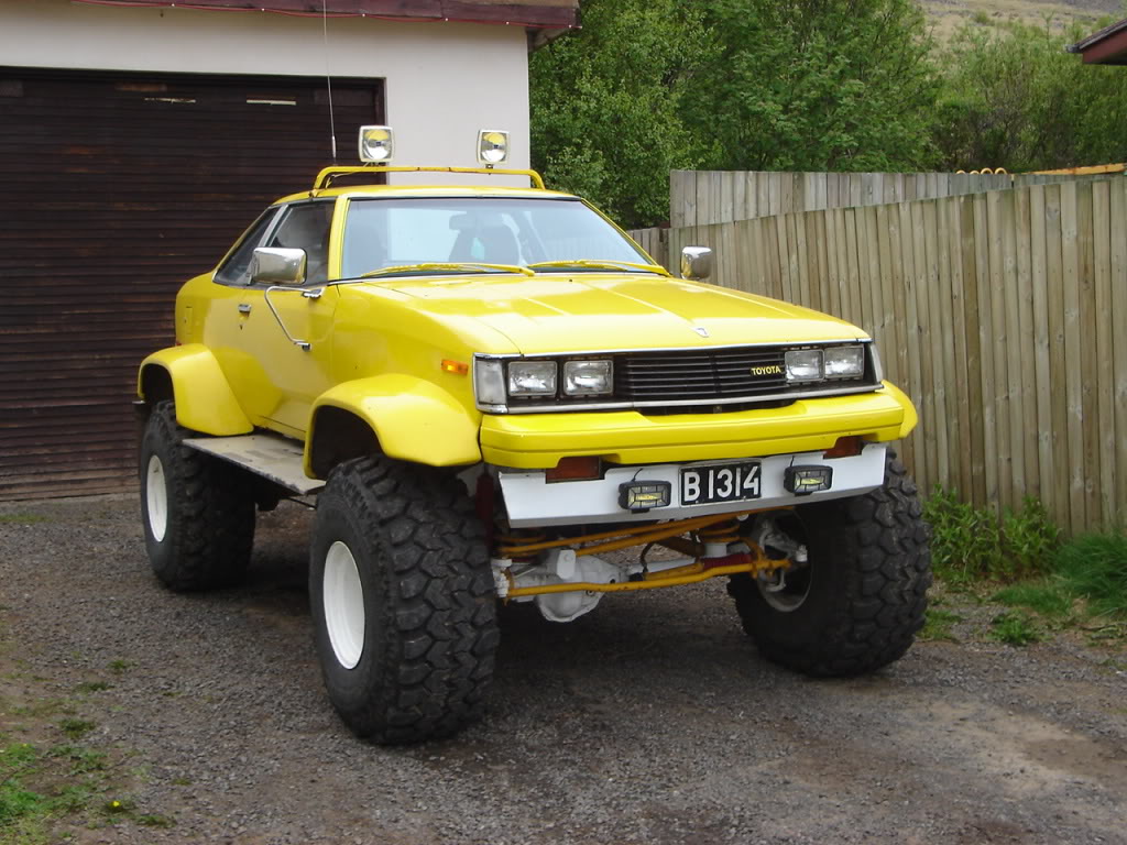

Про проходимость и вес :) Там, где чирок просвистел - GnuX, Калининград, 01:18, 17-12-2012
если это про вес, то хотелось бы увидеть цифры веса длинного Чирка и короткого 160-го. а то как-то безосновательно. - random clicker, Москва, 13:02, 17-12-2012
Вот это проходимость - ХИТРЫЙ, Москва и область, 10:22, 17-12-2012
А самурайка прокрался - GnuX, Калининград, 01:18, 17-12-2012
УТГ подвис и взад не подался! - GnuX, Калининград, 01:19, 17-12-2012
колёсики для патруля - смешные. ;) - tarantula, масква, 13:44, 17-12-2012
На то и утг))) - Skiff, Сергиев Посад, 01:23, 17-12-2012
Дык не надо равнять теплое с мягким, спортивную машину с двухкомнатной квартирой :) - Black_Climber, люберцы, дорого! Хиппи, расист и мизантроп., 01:22, 17-12-2012
Чирок между прочим почти стандарт на лысой резине :).... Нет, господа, это все вес :) У самого такой и даже больше :)) Вечный, но меж тем тяжелый и унылый дизель... - GnuX, Калининград, 01:30, 17-12-2012
Чирок, между прочим, в другом месте форсировал преграду... - Skiff, Сергиев Посад, 01:53, 17-12-2012
Фотки чирка с той преграды к сожалению нету... + - GnuX, Калининград, 13:26, 17-12-2012
Но это не делает его тяжелее и унылее, а "Патрол" легче и веселее! Знаешь, что означают буквы GR на попе у УТГ? - Ваш старый, страшнее модератора, знaкомый, Инженер душ и Сапёр мозга. Повелитель Великого Шимми. НБ. )), 08:20, 17-12-2012

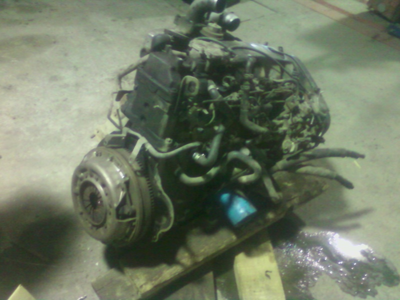

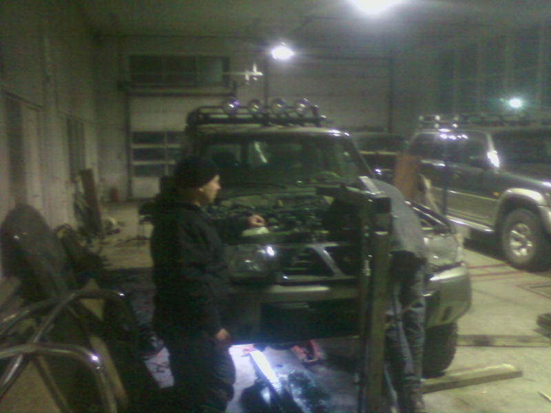

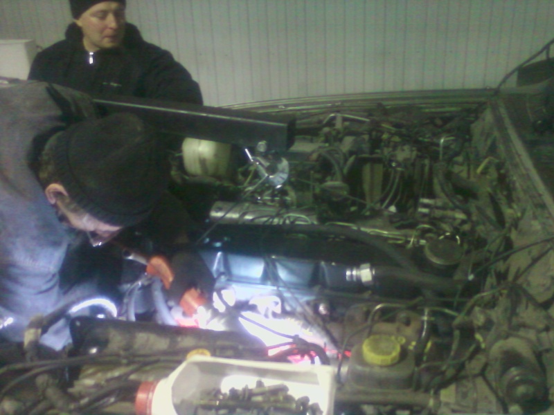

первый выезд патруля с 6.5 дизелем - Петрови4, Москва, 23:41, 16-12-2012
видно что американский + - tarantula, масква, 13:51, 17-12-2012
Не самый удачный мотор выбрали, но он однозначно лучше 3,0 патрулевского))))) молодцы. - Отец, Москва-Голицыно , 13:00, 17-12-2012
А не проще продать патруль и купить шевроле? - TonY60, снова дома, 12:13, 17-12-2012
и какой же ты шевроле взамен патруля купишь? и чтоб с мостами, и чтоб вес не более 2,5 т, и чтоб в подвеску по 100 000 км не лазить? - Dimon V, We like 5,42:1 much better anyway!, 14:22, 17-12-2012
Дим, а что тебя вес смущает? УГ всё равно утонет. Хоть 2,5, хоть 3,5тонны. Подвеска на траках - Патруль рядом не валялся. Долл 50 за новую крестовину и нахрен эти ШРУСы. По налогам - ГРУЗОВИК. ;) - GreyB, Мурманская обл. Апатиты, 23:18, 17-12-2012

хуже мотор не нашли? - BSH, Москва. Митино, 00:10, 17-12-2012
спасибо за поздравления))) - Петрови4, Москва, 00:29, 17-12-2012
Наздоровье! :) Просто выбор агрегата странноват на мой взгляд... - BSH, Москва. Митино, 00:40, 17-12-2012
ну вообще то он легче 4.2 выдает так, что машина ускоряется как трамвай - Петрови4, Москва, 00:47, 17-12-2012
ЭТО ты мне уже сказал по телефону, все равно не верю :) - BSH, Москва. Митино, 00:50, 17-12-2012
ну дык смотря с чем сравнивать... думаю после трехлитрового ниссановского, да при удачном стечении передаточных отношений в трансмиссии этот реально лучше везет... в городе... посмотрим, что он на трассе скажет. Может получиться, что - Отец, Москва-Голицыно , 13:04, 17-12-2012
под ручную коробку и пары от зд30, вообще идеальный вариант - Петрови4, Москва, 01:47, 18-12-2012
На трассе будет ад, и греться он будет что мама не горюй. - BSH, Москва. Митино, 13:47, 17-12-2012
почему?? - Петрови4, Москва, 19:46, 17-12-2012
не, ставили атмосферник, так захотел хозяин машины - Петрови4, Москва, 00:53, 17-12-2012

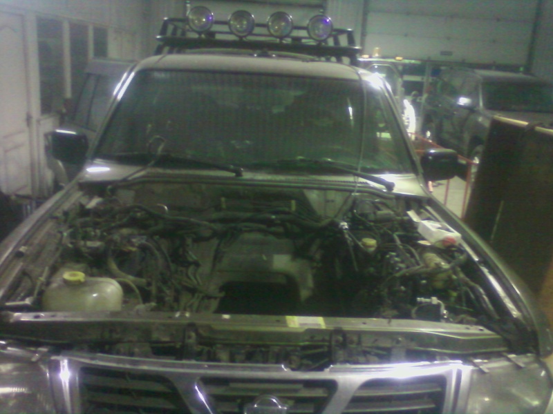

ТД42 не завелся при минус 20 - Ramzes, Москва, 22:38, 16-12-2012
На шину приходит 10,5 В. Это нормально? - Ramzes, Москва, 19:49, 17-12-2012
Я когда первый раз "замёрз" - Соник с работы, 13:46, 17-12-2012
Такое возможно, если завоздушена топливная. + - GnuX, Калининград, 00:30, 17-12-2012
Элементарно, тестер тебе в руки - Мышара умная, 22:47, 16-12-2012
