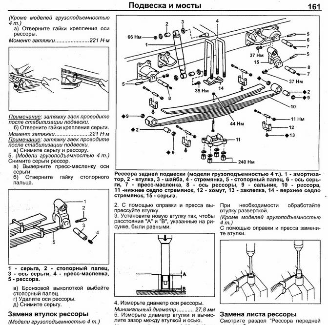

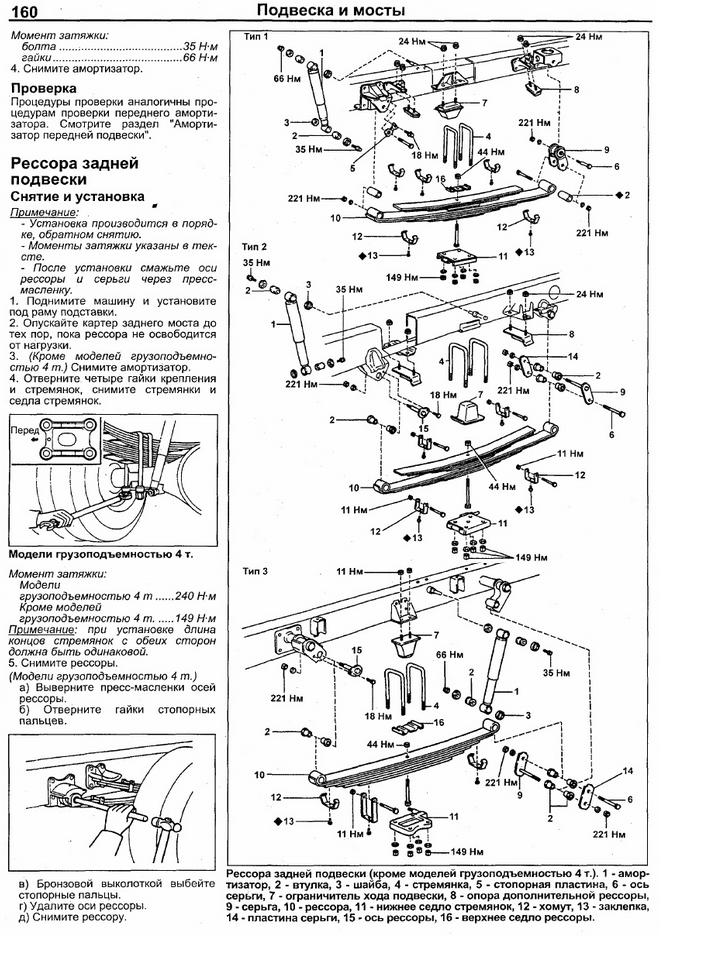

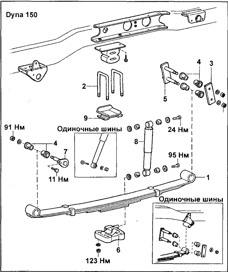

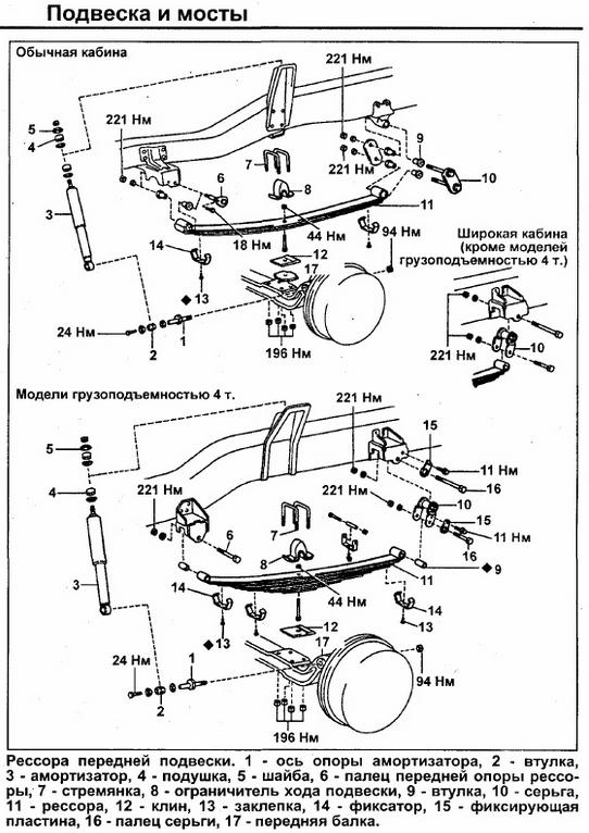

А кто знает как стоит серьга задней рессоры (вверх или вниз) на пикапе toyota TOYOACE LY61 с односкаткой? - пахарь, Москва, 13:35, 01-04-2013
Если TOYOTA TOYOACE, DYNA 200, 300, 400 (1988-2000 гг. выпуска) подходит, то вот. - Violeta, Москва, 16:31, 01-04-2013
Нет это на 200 , а TOYOACE LY61 - это Dyna 150, там на картинке как то неоднозначно показано, а реально можно поставить серьгу рессоры и вверх и вниз, но вот как будет правильно? - vl, Сочи, 11:19, 02-04-2013
Исходя из картинки создаётся такое впечатление, что если по одной шине, то серьга сверху, а если спарка, то снизу. - Skiff, Сергиев Посад, 13:27, 02-04-2013
Да, но другие детали неизменны, отбойник либо слишком высоко, либо сразу на упоре, а ходы моста небольшие. - vl, Сочи, 14:15, 02-04-2013
Кстати, бывает, что на односкатном мосту колёса большего размера, чем на двускатном, может в этом дело как раз? - Skiff, Сергиев Посад, 14:42, 02-04-2013
На ниссане Атлас полуторке (2 колеса на задней оси) серьга вверх стоит, от рессоры до отбойника около 4см (на пустом). - Skiff, Сергиев Посад, 14:34, 02-04-2013
