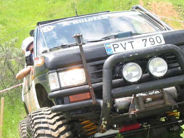

Тема: Вот нашел пару фоток. На этой не очень видно, в смысле ваще не видно. Щас есче пороюсь. |

второй день ковыряюсь в инете, вчера вечером ковырялься в гараже вокруг бродяги.. всё никак не могу придумать или найти то как грамотнее площадку под лебедку сделать... - sklif, Krasnoyarsk, 06:00, 02-03-2005
Подсказка - ВячеславТ2, Москва, 11:02, 02-03-2005
ну это тогда вариться к раме придеться ИМХО. пока из замыслов площадку сделать по верхнему краю рамы, и от неё уголок на место крепления штатного бампера и уголок на место крепления штатных крюков. - sklif, Krasnoyarsk, 11:11, 02-03-2005
Я тебе подсказку дал, а ты так и норовишь все через Ж сделать... ну удачи. - ВячеславТ2, Москва, 13:47, 02-03-2005
я ж тебе фотки свои показывал (+) - mos, nissan-4x4.ru, 11:42, 02-03-2005
не ну твоё то я видел.. мне всёж таки кажеться что реально большой рычаг получается... - sklif, Krasnoyarsk, 11:47, 02-03-2005
а когда засядешь, лебедку сначала откапывать придется :))) - mos, nissan-4x4.ru, 11:53, 02-03-2005
женька сфоткай тогда плиз конкретно твою эту импровезированную косынку с самой площадкой лебедки... посмотрю как это и чего ыт так хитро сделал.... - sklif, Krasnoyarsk, 11:56, 02-03-2005
лебббедка :) как обычно, без краш-тестов не обошлось.. коробка блока хлипкая оказалась :)) - mos, nissan-4x4.ru, 12:30, 02-03-2005
изнутри, левое крепление - mos, nissan-4x4.ru, 12:29, 02-03-2005
вид сбоку - mos, nissan-4x4.ru, 12:26, 02-03-2005
левая сторона (вид2) - mos, nissan-4x4.ru, 12:25, 02-03-2005
вид1 - mos, nissan-4x4.ru, 12:23, 02-03-2005
А чем тебе конструкция Мусика не приглянулась? - Карпыч, Новокосино, 07:40, 02-03-2005
