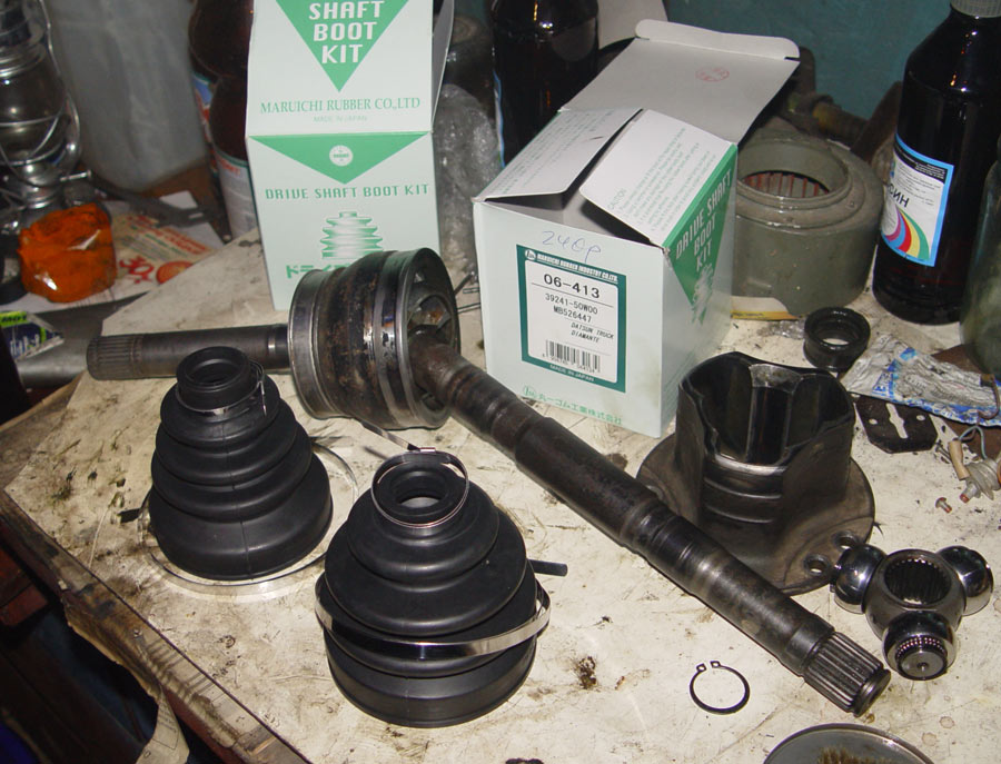

Итак замена пыльников ШРУС'ов. Купил пару пыльников, вроде как даже
японских, за 240р каждый, в комплекте пара хомутов. Пыльники разные
(внешний и внутренний, как говорят продавцы - короче, один к мосту
другой к колесу) Вооружившись памяткой Марата (за которую ему огромное

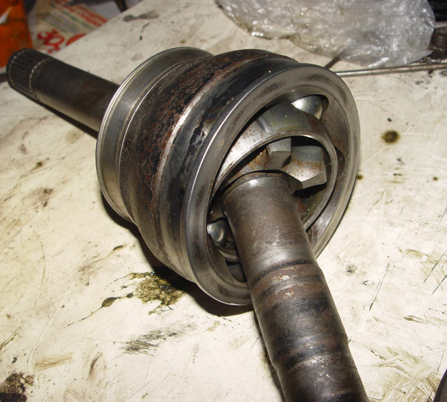

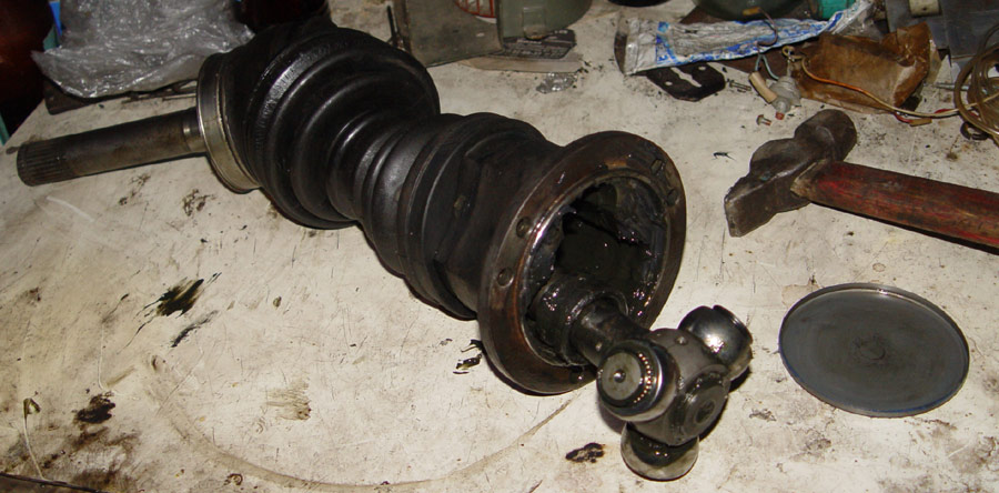

фота DSC03730 - снятый привод (хотмуты пыльников уже сняты) хорошо
видно где именно у меня порвался внутренний пыльник, внешний тоже решил
сменить, до кучи, не маяться же два раза :)

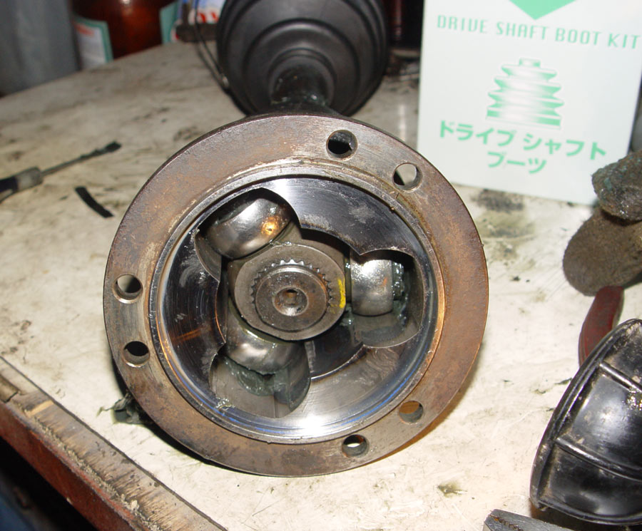

открываем торцевую крышку (фото DSC03731) привод ставим вертикально и
легкими постукиваниями по периметру - ничего сложного.

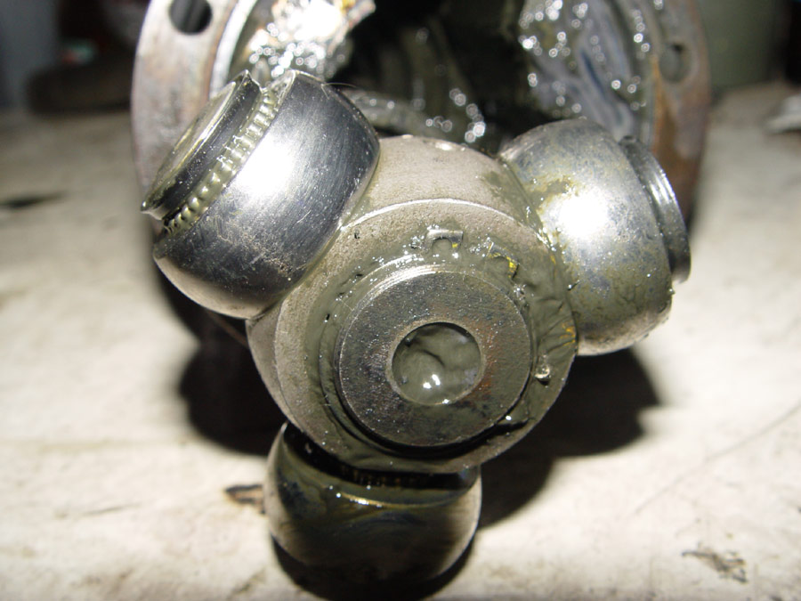

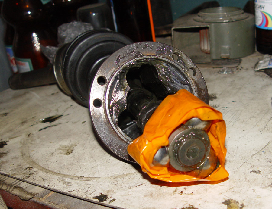

И что мы видим (фото DSC03735) - стопорное колечко сборки крестовины
Напуганный Маратом, обмотал крестовину скотчем, чтоб не рассыпать игольчатые
подшипники... но по-моему, это лишнее - у кого как а у меня эти
подшипники не рассыпаются - там на торцах кольца, которые всё и держат
- не уверен, может это только у меня так (86 год ;))

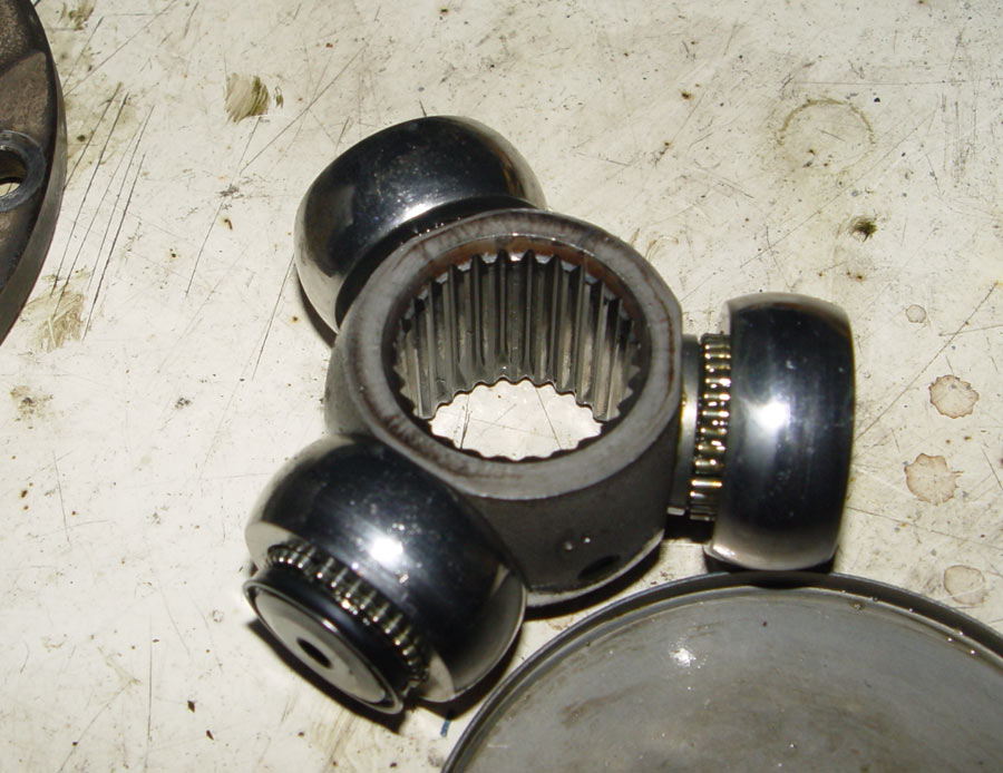

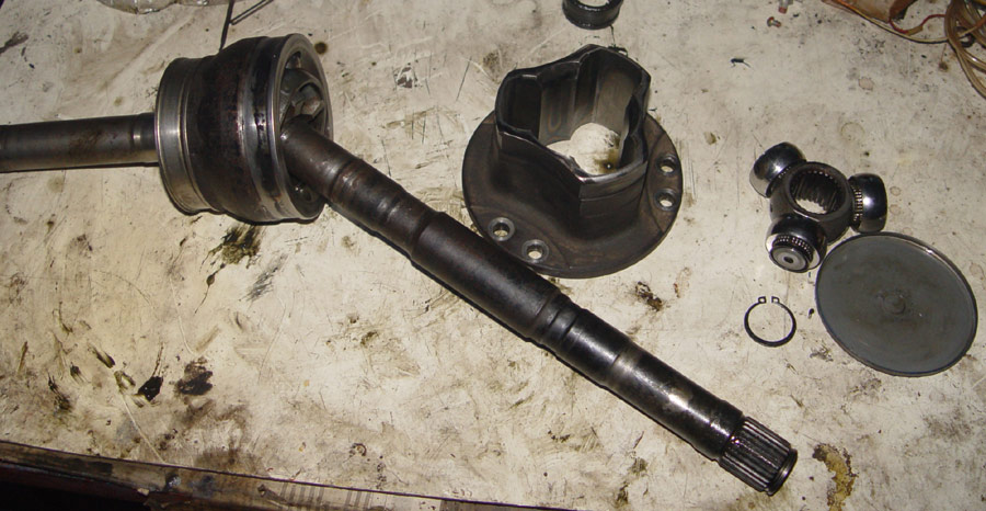

Снимаем стопорное кольцо и крестовину (фото DSC03743)
Снимаем крестовину (фото DSC03748) чистим-моем... - у меня вот видно
сборка подшипника подернулась ржой...:( (фото DSC03747)

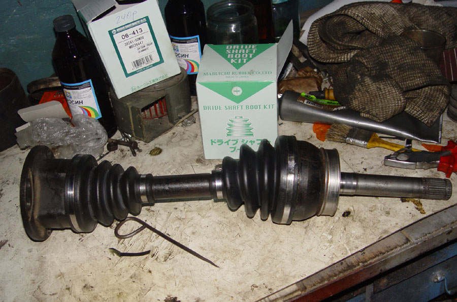

Можно собирать (фото DSC03751), мануал предписывает замотать шлицы на валу изолентой,

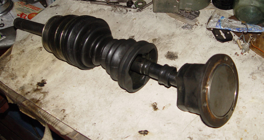

чтобы не повредить резинки. Порядок насадки на вал очевиден - внешний пыльник
 - внутренний - корпус - крестовина (по меткам) - стопорное кольцо...
(фото DSC03759)
Обильно мазюкаем смазкой оба шарнира (по мануалу что-то около 120-180
гр на каждый) вообщем сколько не жалко :)

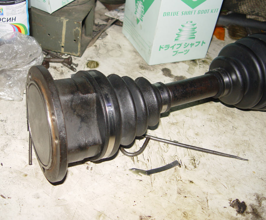

Затягиваем хомуты (фото DSC03760), закрываем крышечку (фото DSC03766)
