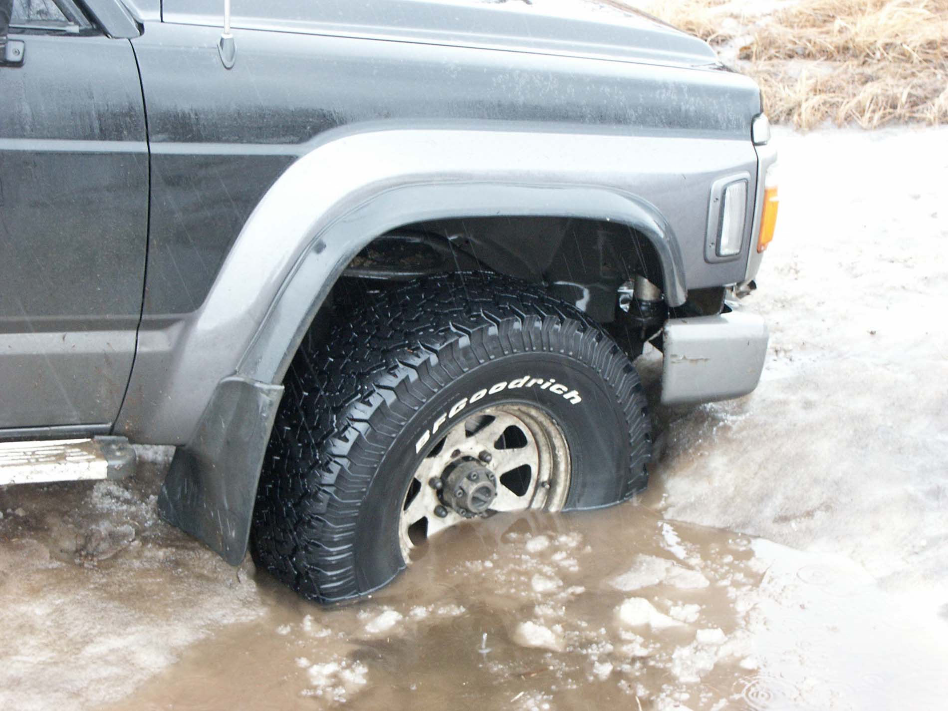

На 260 патруль, если он без расширителей - нормально встает 33"х12,5" R15 на дисках с небольшим вылетом безо всякого лифта...
Автор: capral Написан: 29-01-2004
Тема: В теории с гуру тягаться не смею, но вот факты:
BFG AT 33х12,5х15 стоят на родных дисках - проставки под кузов 50 мм, колеса задевают при крайнем положении руля за продольные рычаги моста (БОЛЬШЕ НИЧЕГО !)
У друга машина не лифтована (подушки кузова менял на тепловозные сайлентблоки, толще родных подушек на 10 мм) Йокохама Геоландер МТ той же размерности на родных дисках - та же фигня. Это факты !
