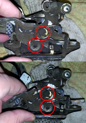

Открылась! RE: Как открыть 5-ю дверь на R50 (Qx4)? - Гросс Сергей (Львенок), Петергоф-Ломоносов (Питер), 00:13, 12-02-2020
Через салон залазить, отщелкивать обшивку сверху от стекла, рукой лезть к замку и открывать принудительно...что то либо закусило либо закисло либо соскочило.. - Парняга, Уже не пешеход..., 15:54, 12-02-2020
Может с дверью всё в порядке? Там такая штука, если открыть стекло, то ручка двери отключается (Дёргай-не дёргай, не откроет). Для её включения надо ключ повернуть в скважине двери в сторону, противоположную открытию стекла. - Skiff, Сергиев Посад, 00:28, 12-02-2020
не открывается. (( короткое видео... - Гросс Сергей (Львенок), Петергоф-Ломоносов (Питер), 15:12, 12-02-2020
что при открытом стекле, что при закрытом - дверь всегда открывалась. был "прощелк" именно когда ручку нажимаешь. т.е. ЦЗ срабатывал, а ручка нет. как бы проскакивает... А сегодня и ЦЗ перестал работать... ( - Гросс Сергей (Львенок), Петергоф-Ломоносов (Питер), 01:06, 12-02-2020
Тросиков там нет, только тяги, которые вряд ли слетят/выскочат. - Skiff, Сергиев Посад, 00:29, 12-02-2020
попробую завтра видяшку снять, если вообще что нибудь будет шевелится... - Гросс Сергей (Львенок), Петергоф-Ломоносов (Питер), 01:08, 12-02-2020
