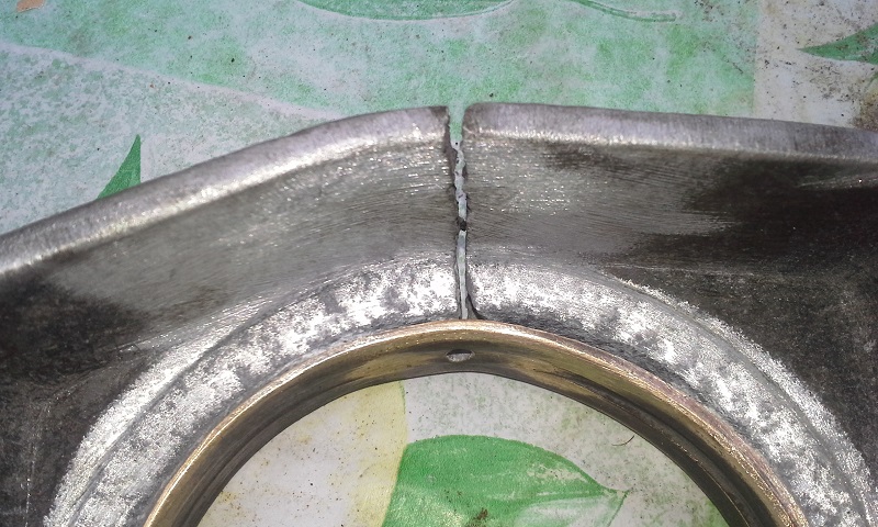

Тема: Где можно заварить такую штуку ? |
И почём ?
Наверное какой-то дюраль.
Это "опора подшипника" лебёдки с Y60.
Я понимаю, что нужно аргонавта искать, но у них ценник 150р/см... |

Вот я еще тусуюсь в конфе "УАЗ" на авто.ру. Сам, каюсь, ТИГ еще не купил. Но была б такая проблема - "попросился" б к кому по дружбе и вместе бы сделали (не за деньги, не все деньгами измеряется). Нет таких людей с ТИГ? - Жарик Джан, Москва, 09:04, 08-10-2014

Я тоже читаю, валяюсь прям -)). Ну во первых 150р для Москвы - не деньги, уж извините меня. На фото работы на 500р. НО! Если бы я не нашел заварить, давно зажал эту хрень в тиски, убрал щель, а потом стянул пластиной с болтами (при возможности) (+) - AlexSN, Коломна, 11:08, 09-10-2014
Так тут и разговора нет про то, чтобы варить полуавтоматом с проволокой. Ну, по крайней мере, у меня. Далее: естественно, здесь требуется сварка только TIG-ом, и варить будет непросто, хотя бы по причине сложности отслеживания сварочной ванны. - Жарик Джан, Москва, 11:01, 09-10-2014

Специфичных исполнителей обычно ищут на специализированных ресурсах. Задай вопрос с фото вкУпе и выбирай из лички лучшее предложение. И это.... 150 рублей это наверное на Марсе? В Москве от 70, но можно и поторговаться, предложений будет маса, ага ;-) - GunDi, Москва, Гольяново. , 08:55, 08-10-2014

:) ну не совсем, но я думаю 150/см это перебор. Моток алюм проволоки полкило стоит 250р и аргон 300р - 5 литров... если полуавтоматом пользоваться - confutiy, Moscow, 14:11, 07-10-2014

полуавтомат брал у соседа по даче, у него какой-то советский ядрёный, не инвертор. - confutiy, Moscow, 09:39, 08-10-2014
Полуавтоматом варят только новый металл когда нет окисла, дюраль не варится. - SergT1, МО Истра, 13:37, 09-10-2014
Есть аппарат MIG/TIG, но нет "пистолета" под тиг. И работает он на постоянном токе, что , как ч знаю, усложняет процедуру. Если найдете, то добро пожаловать) - piglet, Мытищи, 21:36, 08-10-2014
