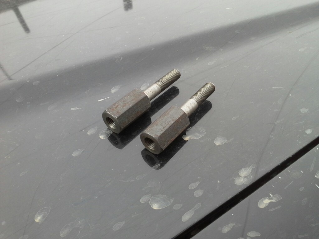

Я опять не в тему влезу - а может проставочку купить навинчивающуюся на штатную стойку? Цена вопроса 900 руб за две. А если токарю заказать еще дешевле будет... - Dimon V, We like 5,42:1 much better anyway!, 11:53, 14-08-2014
так я разных проставок и удлинителей напридумывал и обкатывал на своем патруле еще в 2006м+ - slonik , Мат - это как "рафаэлло". Вместо тысячи слов... :-), 04:55, 15-08-2014
так я только за - у Петровича спросил, но там форум неактивный что-ли... - defan, Обнинск, Москва, Калуга, 12:01, 14-08-2014
По моему у меня валяются штук 8 таких, сегодня посмотрю - Dimon V, We like 5,42:1 much better anyway!, 12:32, 14-08-2014
посмотри сразу размер pls? т.е. насколько удлиннит штатную кость - defan, Обнинск, Москва, Калуга, 12:41, 14-08-2014
короче с размером чуть ошибся, длина толстой части 35 мм, это как раз для лифта 50 мм - Dimon V, We like 5,42:1 much better anyway!, 16:17, 14-08-2014
5 см, я себе по две ставлю ))) - Dimon V, We like 5,42:1 much better anyway!, 12:43, 14-08-2014

да, неплохой вариант вроде :) отдам эту стойку отпавшую в токарку глянуть (жаль чертежа нет - но вроде бы и так всё понятно) - defan, Обнинск, Москва, Калуга, 10:43, 11-08-2014
вот на autoclubman'e ещё нашёл: - defan, Обнинск, Москва, Калуга, 11:14, 11-08-2014
я бы тоже заказал себе :-) - Sonic, Ульяновск, 10:45, 11-08-2014
я не знаю где в мск, в первом наукограде только... правильная сталь в данном случае какая? - defan, Обнинск, Москва, Калуга, 10:48, 11-08-2014
