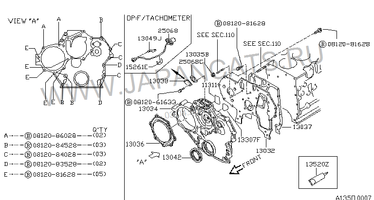

Если тахометр ведет себя нестабильно - начинать читать с PS.

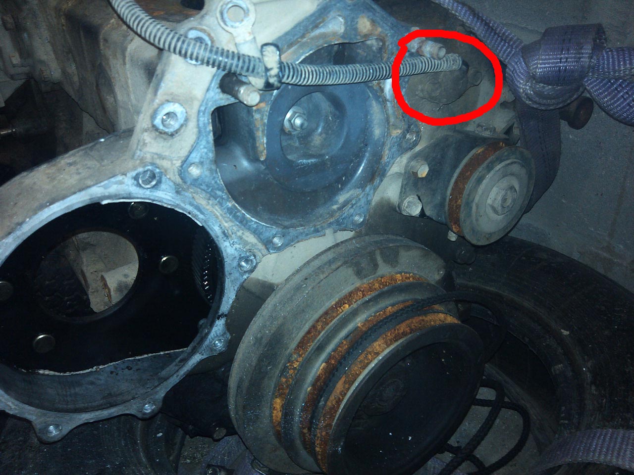

1. Первое и самое простое - проверяем датчик, хватит простого китайского мультиметра. Находим свечи накала, от них ползем по проводу до первой развилки, там разъем. От него идет идет жгут в дебри и один провод в переднюю правую часть лобивины - это и есть датчик. Расцепляем разъем, заводим машину, ставим тестер на вольты, переменку. Меряем, должно быть десятые вольта. С учетом того, что у нас китайский мультиметр - сколько их там не важно. Просим кого-нибудь сильно газануть - напряжение должно возрасти до вольт. 1,2,3 - сейчас не суть. Если хотя бы вольт переменки есть - стрелка тахометра должна подняться. Если у вас милливольты - меняем датчик. Оригинальный код - 25977-06J00. Заменный код 25977-06J01 - он выглядит совсем не так как настоящий, но это не страшно, он все равно подходит :) Если датчик признан исправным - читай дальше.
