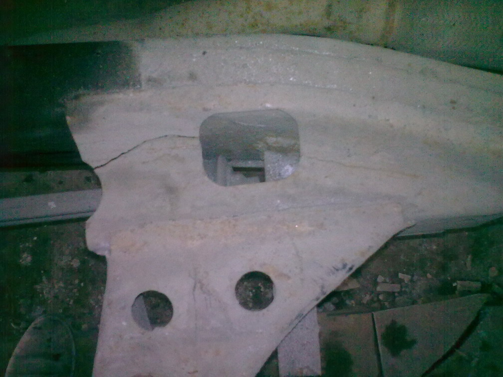

Трещины опоры рамы, второй ряд - отчего так и как лечить? - Sonic, Ульяновск, 16:13, 02-04-2013
похоже на перегруз конкретных опор, а вот причина... - не обязательно на нем много возили, может просто слишком быстро ездили по пересеченке... считаю имеет смысл проверить геометрию на всякий случай... ну а трещены просто варить и усиливать накладками... - ALT, Москва, 01:08, 03-04-2013

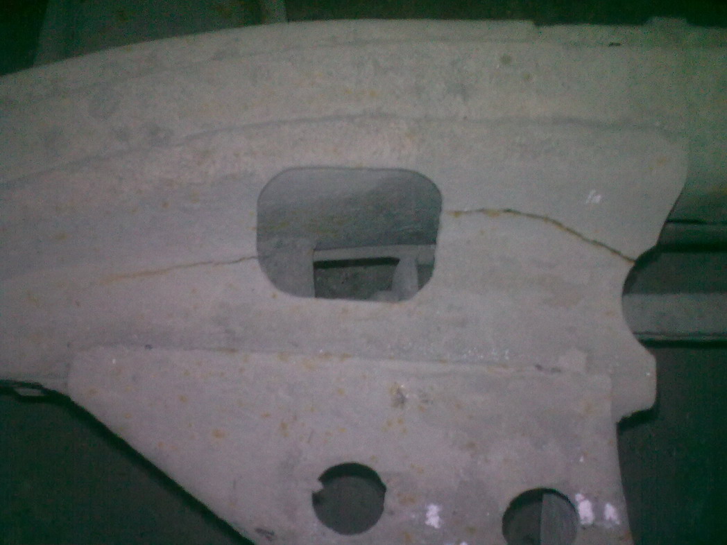

вторая сторона - Sonic, Ульяновск, 17:56, 02-04-2013
Молотком только по ней не... (дальнейшее обсуждение удалено сообществом)
Происхождение такой трещины действительно загадка. Может от перегруза кузова а может скрытое повреждение после ДТП. ИМХО - KABANCHIK , Москва FUCK THE WORK, 17:42, 02-04-2013
я видел такую на 60м патруле заварили и всё. Причем аварий не было пробег 120тыс всего, машина эксплуатировалась в основном по грунтовым дорогам с гребёнкой. - игорь валентинович, улан-удэ, 03:55, 03-04-2013
Накладка-косынка сверху и заварить с промежуточными точками. - KABANCHIK , Москва FUCK THE WORK, 17:43, 02-04-2013
"Промежуточные точки" = "электрозаклёпки". 8) - OldBlindDog, Москва, ЮЗАО, 18:21, 02-04-2013
+1 - KABANCHIK , Москва FUCK THE WORK, 18:57, 02-04-2013
Есть еще идея что стояли длинноходные аморты и пружины, подвеска разжималась на ухабах на все длинну и клюшки выламывали эти домики как рычаг. - KABANCHIK , Москва FUCK THE WORK, 17:45, 02-04-2013
Подвеска стояла оригинал, я поставил 3 дюйма - это ниочём.. дтп с обеих сторон? :-) - Sonic, Ульяновск, 17:52, 02-04-2013
ДТП фронтальное или мост двумя колесами попал в поперечную канаву на скорости! Получаем работу клюшек наизлом и вот вам получите трещину в верхней чатси. - KABANCHIK , Москва FUCK THE WORK, 17:56, 02-04-2013

Даже и не знаю что может быть причиной этих трещин, у меня сейчас стоит рама (взял под народное творчество) после очень жёсткой эксплуатации, машина только гидроударов несколько перенесла, а опоры подушек разбиты в хлам, некоторые имеют отверстие в (+) - vl, Сочи, 21:49, 03-04-2013

Что "для патруля рама в идеале", то сварщику на пачку электродо работы. Машина (свежая!), по сути, тяжелее жопы ничего не возила, грузов не видела, а не только ржавое всё, но и в трещинах. + - GreyB, Мурманская обл. Апатиты, 19:47, 02-04-2013
Со второй стороны - так же - Sonic, Ульяновск, 16:24, 02-04-2013
