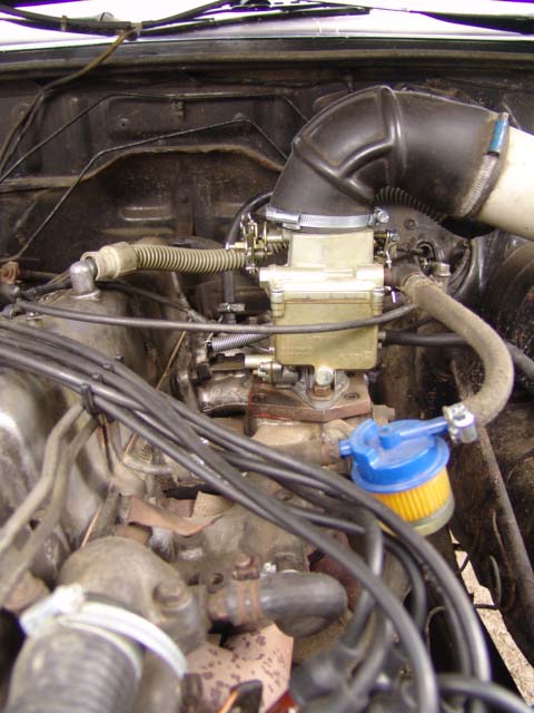

Прошу совет! - Old_tankist, Moskow, 11:24, 30-06-2012

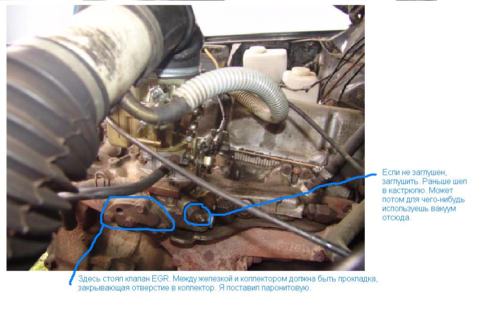

Re: Re: Вакуумный тонкий? идет себе от карба до коллектора... - Санек64W160, Саратов, 20:53, 30-06-2012
Надеюсь трубочка (нумер 3) от клапанной крышки до кастрюли не заглушена? - Shershen, Электросталь, 03:54, 01-07-2012
Re: Re: Re: Вакуумный тонкий? идет себе от карба до коллектора... - Old_tankist, Moskow, 00:43, 01-07-2012
То, что нет EGR, это не проблема, если Гринпис об этом не знает.:)) EGR должна снижать вредные выбросы в атмосферу,+ - Санек64W160, Саратов, 02:20, 01-07-2012
Re: То, что нет EGR, это не проблема, если Гринпис об этом не знает.:)) EGR должна снижать вредные выбросы в атмосферу,+ - Old_tankist, Moskow, 10:50, 01-07-2012
Вроде бы есть на карбюраторе порт для вакуум-корректора, см. картинку. - Санек64W160, Саратов, 13:59, 01-07-2012
Re: Вроде бы есть на карбюраторе порт для вакуум-корректора, см. картинку. - Old_tankist, Moskow, 16:46, 01-07-2012
Если нет, то поставь под капот прозрачный топливный фильтр, у меня перед тройником стоит, + - Санек64W160, Саратов, 17:33, 01-07-2012
Re: Если нет, то поставь под капот прозрачный топливный фильтр, у меня перед тройником стоит, + - Old_tankist, Moskow, 19:00, 01-07-2012
Re: Если нет, то поставь под капот прозрачный топливный фильтр, у меня перед тройником стоит, + - Old_tankist, Moskow, 18:51, 01-07-2012
