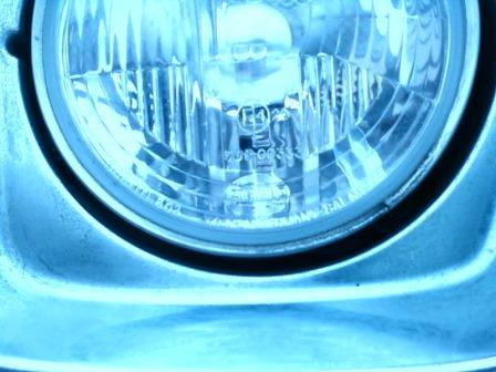

Тема: Re: В очередной раз побил побил передние фары на Патруле 60-том, полез искать в инете оптику... нашел вот тут: |
Исходное сообщение ПАТРУЛИЛО:
http://wesem-light.ru/index.php?productID=127
ни кто случаем не пользовал такую?
И не догнал чем они отличаются от родных, еслипродавцы заявляют, что они: "Предназначены для координального решения проблемы с головным светом и замены штатных оптических элементах"...

Не придумывай не чего нового,уже всё придумано.За место штатных ниссановских фар отлично встают фарыы от Гольфа себе такие поставил 350 руб 1шт.А есть тюнинговый вариант с плоским не гофрированным стеклом стоит около 2000 руб. - Dr.Vagus, Москва, 22:39, 03-03-2011

Жиговские от копейки встают без проблем, меняю раз в год, полет нормальный!)) - tim, Урал, Заречный, 22:06, 01-03-2011
У меня такие. Фары как фары, ничего особенного. - Barmaglot, Москва - Kenigsberg, 13:47, 01-03-2011
Они ж не плоские??? - 412-ый:-))), Москва, Лефортово, 13:53, 01-03-2011
Они не более выпуклые, чем штатные. - Barmaglot, Москва - Kenigsberg, 17:09, 01-03-2011
хм...штатные были круглые - без дворников, и плоские - с дворниками.... - 412-ый:-))), Москва, Лефортово, 17:54, 01-03-2011
Хм, если посмотреть ссылку Патрулилы повнимательнее, то там А.05921- выпуклое стекло, А.05820- плоское! - tim, Урал, Заречный, 22:11, 01-03-2011
Короче, я лазил по Скунцеву со штатной фарой (для дворников) в руках. Из "1в1" живьем нашел только эти и еще non-name под Весем. - Barmaglot, Москва - Kenigsberg, 19:30, 01-03-2011
Про Весем - не знаю. Если гнезда под фары не переделывались, лучше возьми Хеллу на второй Хаммер со встроенным габаритом.+ - Andrey S., Калининград, 11:20, 01-03-2011
А номерок не подкинешь на них? :) - 412-ый:-))), Москва, Лефортово, 13:35, 01-03-2011
Правильно. Сказал "А", говори "Б". - Barmaglot, Москва - Kenigsberg, 13:48, 01-03-2011
1A6 002 395-071 - Y60, 14:25, 01-03-2011
Это именно с Н2 или просто абстрактная хелла? :) - 412-ый:-))), Москва, Лефортово, 15:39, 01-03-2011
посмотри на сайте, каталог Hella, и сайт известный...(+) - Y60, 16:18, 01-03-2011
добавлю по артикулу (+) - Y60, 16:35, 01-03-2011
Ясна, спасиб...она тоже выпуклая :( - 412-ый:-))), Москва, Лефортово, 16:29, 01-03-2011
уазовские фары уже по крайней мере год делают с совершенно плоскими стеклами, ищите в ихнех магазинах, даже у нас продаются :) - p.oleg, Магадан, 23:43, 01-03-2011
О! Сами все нашли... Плоская, как камбала! И обратите внимание: в списочке Хеллы отсутствуют Гольфы - от них фары не лезут под хромированную рамку Патрола! - Andrey S., Калининград, 17:58, 01-03-2011
эт хрень! абсолютно плоские! Ещё лет шесть назад купил эту же "Hella" именно под Hummer2 (2 штуки за 50 евро) - валяются с ксеноном H4 в гараже ))) - Y60, 16:48, 01-03-2011
