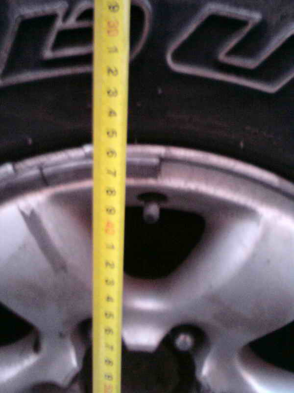

Расстояние от расширителя до диска правого переднего колеса 315 мм

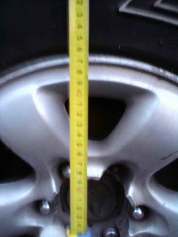

Правое заднее - 310 мм

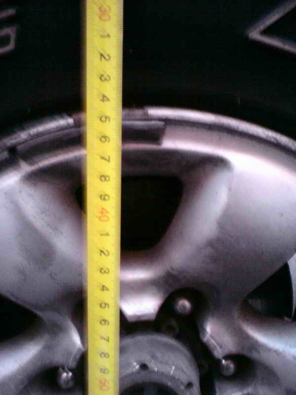

Левое заднее - 310 мм

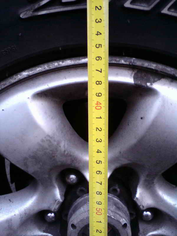

Левое переднее - 325 мм
