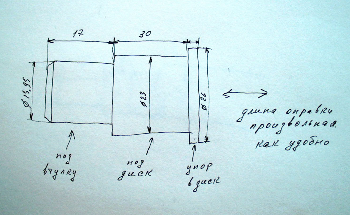

Центровать диск сцепления как правильно? - Qazbek, Ярославль, 08:54, 30-03-2009
центровать обязательно. и вообще, это самый интимный и сложный момент во всем процессе, соеденить кпп с двигателем - ilay, Москва, 09:53, 30-03-2009
Лучше всего - выточить оправку. Любому токарю 5 мин. работы. - Владим, Астана (Целиноград), 09:58, 30-03-2009
Корзину тудаже, под замену. снимается всё не сложнее или легче чем на уазе. - Qazbek, Ярославль, 09:17, 31-03-2009
чертежа нету? - Qazbek, Ярославль, 10:28, 30-03-2009
оправка - Владим, Астана (Целиноград), 11:12, 30-03-2009
Спасибо! - Qazbek, Ярославль, 15:28, 30-03-2009
