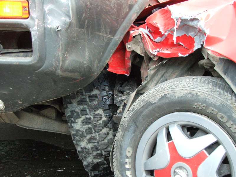

Для поклонников проставок скажу, что чтоб не вырывало, достаточно обварить 3-мм листом площадку под шаровую.
А прочность верхнего рычага такова, что при фронтальном аварийном ударе в колесо, он гнёт раму. |

А, извиняюсь, нахрена? - Ваш старый, страшнее модератора, знакомый, ПАДОНАК-ПЕРЕДВИЖНИК из Балашихи (размер колёс и масло), 22:07, 23-01-2008
Просто каждый из нас идет своим путем))))) - fel77, Москва, 09:32, 24-01-2008
Тебя развели. Прости за откровение. Бесполезная покупка. Через кого брал? - Ваш старый, страшнее модератора, знакомый, ПАДОНАК-ПЕРЕДВИЖНИК из Балашихи (размер колёс и масло), 10:03, 24-01-2008
Да не развели никто мне этого не навязывал просто есть возможность притащить по цене каталога, через знакомых. - fel77, Москва, 10:18, 24-01-2008
Достаточной прочностью родного рычага. - Ваш старый, страшнее модератора, знакомый, ПАДОНАК-ПЕРЕДВИЖНИК из Балашихи (размер колёс и масло), 10:24, 24-01-2008
Ну тогда почему их всетаки вырывает в районе проставки? - -=BOROV=-, МОСКВА, 10:27, 24-01-2008
Опять проставки! Да потому, что вы их туда ставите!!! Не можешь объяснить зачем? (+) - Ваш старый, страшнее модератора, знакомый, ПАДОНАК-ПЕРЕДВИЖНИК из Балашихи (размер колёс и масло), 10:52, 24-01-2008
В цитатник: "Я давно пришёл к выводу, что невозможно нае...ать автомобильный концерн в условиях гаража." Особо я бы отнёс это к переносу рессор на мосты ;)))))))) - GreyB, Мурманская обл., 23:47, 24-01-2008
по-мойму ты сильно сгущаешь краски. не обязательно ж крутить торсионы до усера и ставить километровые проставки под шаровые. вполне можно найти золотую середину. - ВячеславТ2, Москва, 15:13, 24-01-2008
да думаю в ситуации с затяжкой торсионов о верхней шаровой никто особо не заботится, думаю большинство действий обусловлено только тем что верхний рычаг ложится на отбойник :) - ALT, Москва, 13:07, 24-01-2008
Да не злись, все нормально ну не тянут мне 300$ и не максималист я не буду торсионы до уср---и тянуть и сход развал будет в пределах завода изготовителя)))))))) - fel77, Москва, 11:03, 24-01-2008
Да не злюсь. А сход-развал регулируется. (+) - Ваш старый, страшнее модератора, знакомый, ПАДОНАК-ПЕРЕДВИЖНИК из Балашихи (размер колёс и масло), 11:09, 24-01-2008
в принципе, рычаг не должен гнуть раму, иначе это херовая рама. Рычаг расходник, а рама ... не уверен :) - Витяй, виртуальный джипер, 12:25, 24-01-2008
Своими глазами. Неоднократно. - Ваш старый, страшнее модератора, знакомый, ПАДОНАК-ПЕРЕДВИЖНИК из Балашихи (размер колёс и масло), 15:55, 24-01-2008
