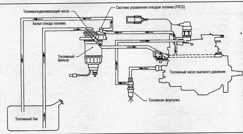

| Тема: Если насос "круглый" одноплунерный, посмотри электроклапан сверху + |
Он рулит "холодным" опережением впрыска.
"Такую же функцию выполняет корпус топливного фильтра, но там механика (запирает обратку при температуре топлива менее 30градусов, и угол впрыска уходит вперед)"
+++ ИЗВИНЯЮСЬ бес попутал. Система на фильтре служит для других целей. Я повторил свою летнюю ошибку. Еще раз сорри.
Рядный насос не знаю, не скажу :-( |

Если насос "круглый" одноплунерный, посмотри электроклапан сверху + - deniss33, Владимир, 12:14, 11-10-2007
Причём на европейцах её нет. (-) - Balamut, ПРОРВЁМСЯ! ))), 20:15, 12-10-2007

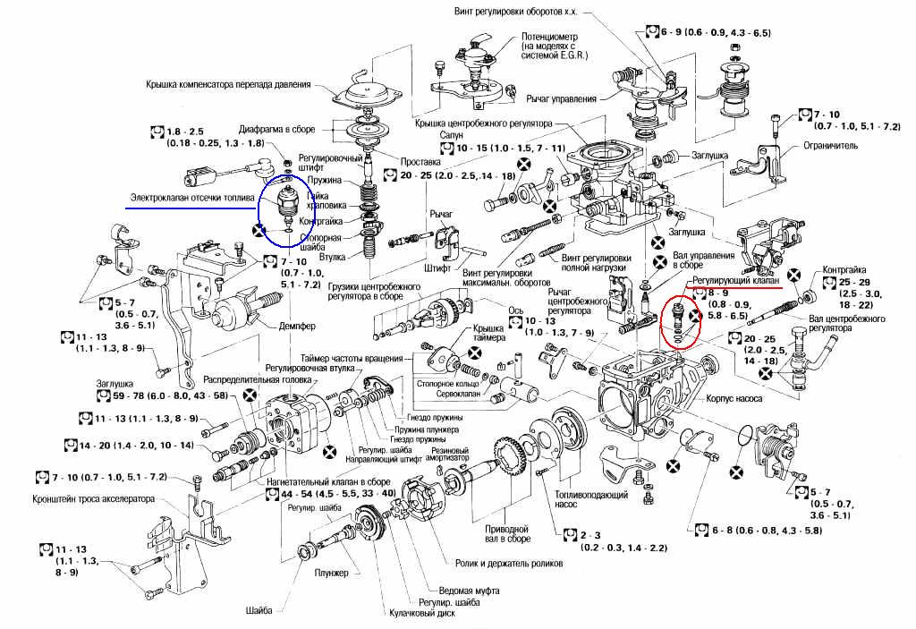

Чушь. К насосу на RD28T подходит ДВЕ электрические цепи: 1. Клапан отсечки подачи топлива (Заглушить двигатель) 2. Потенциометр-датчик подачи топлива (элемент ЕГР). Про обратку и клапан в корпусе фильтра, срабатывающем при 30 гр...Что курит автор?))))) - Andrey S., Калининград, 15:17, 11-10-2007
Исправился - deniss33, Владимир, 11:23, 12-10-2007

Автор курит Винстон. Если Вы чегото не знаете, совсем не означает что этого не существует! Видимо в связи с большой отдаленностью от восточных рубежей нашей Родины, Вы не встречали японских автомобилей, а лишь имели общение с их кострированными европейски - deniss33, Владимир, 19:44, 11-10-2007
По моему, отсечка топлива (для глушения) приведет к сухому трению и след. разрушению плунжерной(ных) пар. Потому там по другому, это по моему воздушный клапан. - Семен160, на ТРОЛЛЬэйбусе, 18:42, 11-10-2007
Какой воздух в ТНВД? Клапан отсечки стоит рядом с ПП, перекрывает топливо. - deniss33, Владимир, 20:37, 11-10-2007
