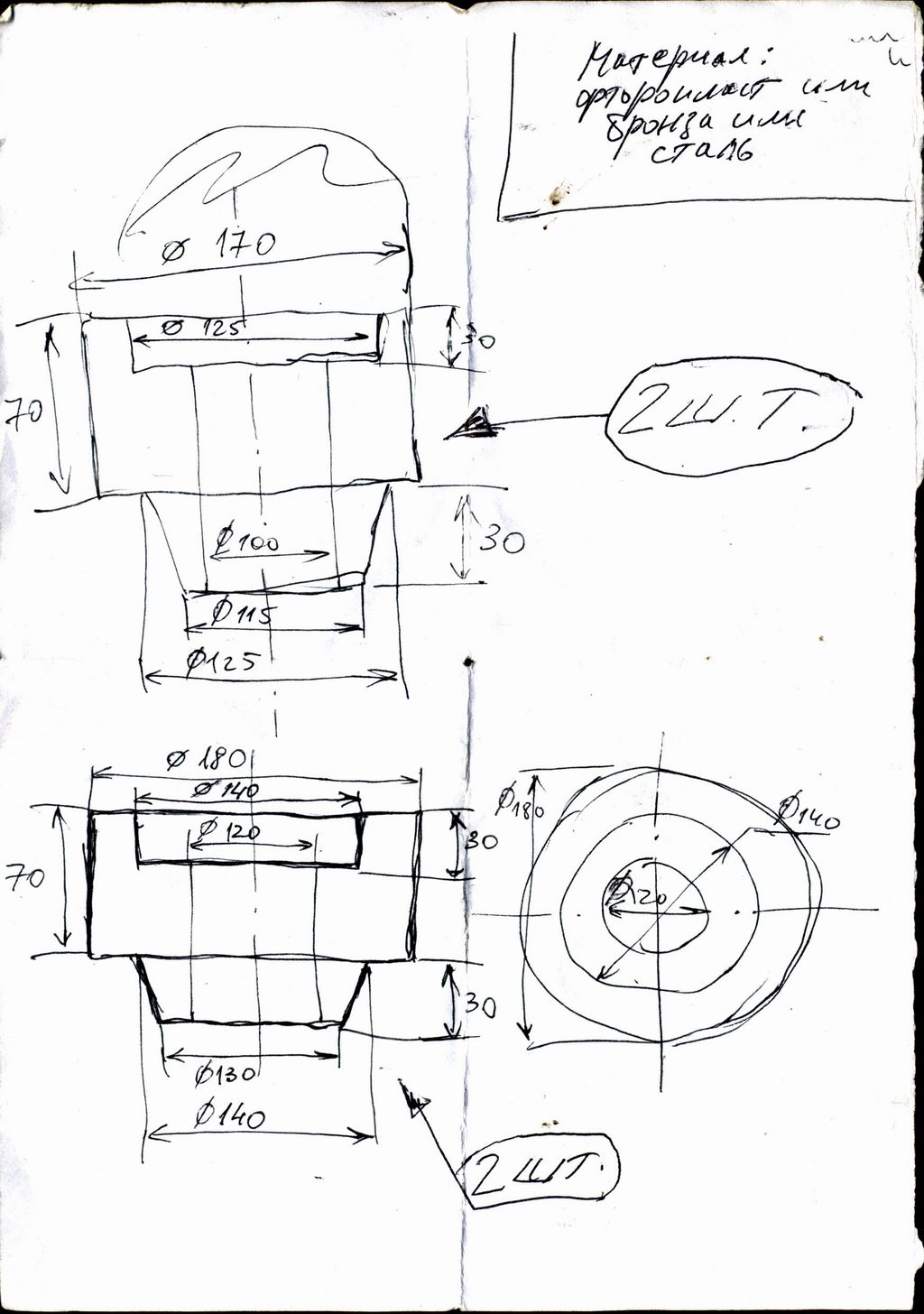

Друзья а нет ни у кого размеров проставок под патрулевные пружины? Спасибо.

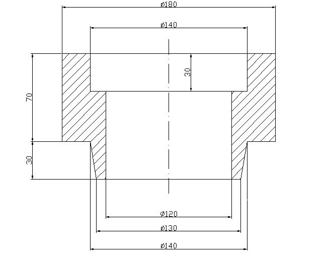

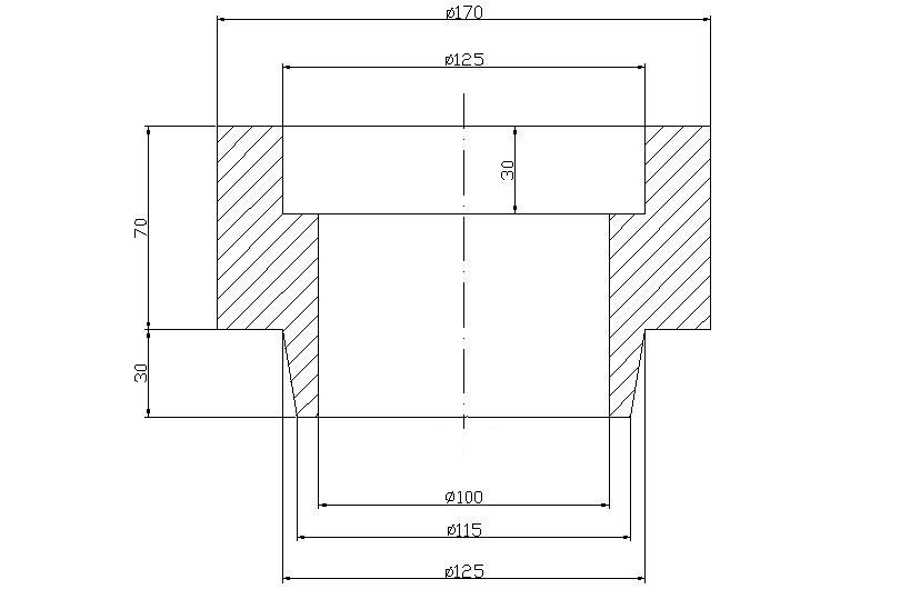

Вот держи. Я себе делал по этим рисункам - подошло всё (-)

типа в капилочку - сделал чертежики

Re: типа в капилочку - сделал чертежики

Вот спасибо! У меня всё руки не доходили :) (-)

ребята спасибо! Я так понял что здесь лифт 70 мм?

Абсолютно прав. Это под 70мм лифта (-)
