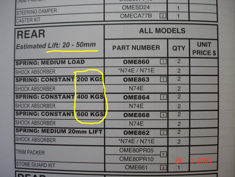

ОМЕ на лифт 50мм и 75мм и выше предлагает амо разного размера - slonik , Москва, 12:42, 24-01-2007

а скажи мне, товарсчь, какую они дают гарантию на амо? вот ОМЕ даёт 40000 км пробега - slonik , Москва, 12:45, 24-01-2007

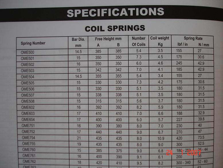

они говорят, что подвеска должна работать в системе, т.е. пружины тоже ОМЕ - slonik , Москва, 13:38, 24-01-2007
Заинтригован, а на просадку/поломку пружин распространяется гарантия? - alexey mochalov, Москва, 13:43, 24-01-2007
на моей памяти за 40000 пружины не ломались, я у точню и позвоню тебе - slonik , Москва, 13:48, 24-01-2007

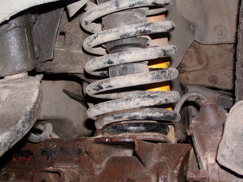

ага, они просто сминались и витки ложились один на другой... - МммедведI, 14:15, 24-01-2007
думаю, что в данном случае мог быть брак, т.к. закономерная просадка пружин должна начинаться с крайних витков - slonik , Москва, 14:45, 24-01-2007
на фото я вижу только одно соприкосновение витков, а ты сразу "снег падает на всех, все падают на снег"+ - slonik , Москва, 14:39, 24-01-2007
