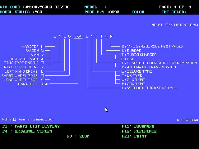

Вот тут есть кое-что насчет расшифровки VIN:
http://nissan-4x4.ru/Forum/NISSAN_4x4/index.php?id=188594
Там получается Patrol (GR) модельная серия Y60 для Европы.
Загрузил я эти данные в свой старый Fast от 99 года и он выдал что машина от августа 90 года. Ну а конкретные запчасти по этим данным можно наверное здесь посмотреть http://www.japancats.ru/nissan/model.asp?creg=e
Но кроме VIN вообще-то есть еще модельный код, который должен быть на табличке под капотом (у меня на Terrano он на той же табличке, где VIN, только ниже). Его приблизительную расшифровку Fast тоже выдал (на рисунке).
Звиняй, если что не верно определил - Fast старый.
