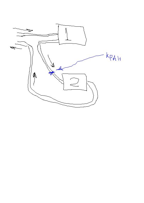

| в машине две печки, одна в торпеде, другая в подлокотнике... та которая в подлокотнике врезана в магистраль той которая под торпедой... то бишь по идее там один и тот же антифриз гуляет...так не понятка в том, что из задней печки дует горячий воздух, а из передней холодный... точнее не так... из задней начинает дуть горячий воздух через пять минут езды (хотя шланги к ней идущие длинные), а из передней начинает еле теплый воздух дуть через час езды.... в чем засада? |

Касяк в том,что радиаторы подключены последовательно. У меня штатно стоит и разведено все под капотом... - deniss33, Владимир, 16:19, 17-11-2005
По-моему может быть подзасорен "торпедный" радиатор. Ведь он берёт воздух с улицы, а "локтевой" из салона, потому к тому же и дует более горячим. - Генетически модифицированная копия личинки клона Подонка, ДВОЙНАЯ КАТАЛИТИЧЕСКАЯ БИОМОДИФИКАЦИЯ, 15:36, 17-11-2005
ИМХО, не орите. Всё дело... не в пузырьках, а в сечении трубок/шлангов(+) - Семен160, Москва, 14:56, 17-11-2005

На мой взгляд засада в одном - уровень атифриза+ - petya@euroexpo.ru, 14:30, 17-11-2005
и что же делать? так и должно что ли быть? у всех у кого есть вторая печка - такой же трабл??? - ПАТРУЛИЛО, МОСКВА, 14:36, 17-11-2005
у меня обе печки нагреваюьтся одновременно, но они включены параллельно, с отдельной регулировкой. Однажды прое**л уровень антифриза, влючил салонную, поставил на "жарко" - заметил, что салонная - холодная, долил - все стало хорошо:)) Повидимому за лето + - VladNov, Новосибирск, 20:58, 17-11-2005
